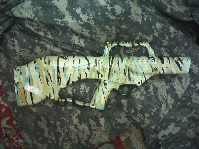

"Одел" Норику в "камок". расцветка индивидуальная, а сама геометрия рисунка чем-то напоминает "тигровый" камуфляж американских сил спец.операций (который так же широко применялся в южно вьетнамских вс)

Красил пульверизатор+трафарет?..
Не-е-ет, просто залепил корпус рваным малярным скотчем и из балончиков его(цвета от самого светлого до тёмного поочерёдно)rolleyes.gif
Доктор Франкеншт...
сообщение 18.3.2011, 1:14
Сообщений: 11307
Я тут, грешным делом, подумал об аэрографе...но где краску брать? Автоэмали дороги...надо подумать будет... declare.gif

Работа с Норикой завершена smoke.gif Конфигурация такая Норика +ГП+манжет без м.о.+ВОМЗ 2-10х52+ствол 300мм с резьбой М14 + новая правильная дульная фаска +надульник

Но что до меня (ни коим образом не критика, просто ремарка), то я бы и прицел, да и ствол тоже в тот же камуфляж.. declare.gif Единственный момент: прицел только с этим девайсом смотреться будет, если задуть его...

Я допускаю вообще, что через некоторое время растворителем смою этот рисунок и либо покрашу другой краской или оставлю чёрным
