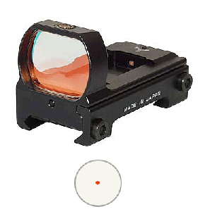

Господа, подскажите, пожалуйста..
Есть у меня вот такой прицел (фото). Купил холодную пристрелку..Выставил сначала в квартире метров на 5..Потом вышел на балкон..На 30 метрах разница между пристрелкой и прицелом оказалась около метра. Почитал инструкцию к холодной пристрелке..Там рекомендуют пристреливать на 25 метров..Так и сделал..Но сомнения остались..Не пойму..Почему такая разница?

У меня не пневматика..Гладкоствол МР-153.. И я не отстреливал..Разница именно в положении красных точек..
Колиматор, как и любой другой прицел, стоит выше оси канала ствола, соответственно их оси при пристрелке (пристрелянности, так сказать) не будут параллельны. Смысл пристрелки - в совмещении осей прицеливания и оси ствола. Инструкция к ПХП и предусматривает пристреливать на 25м. При пристрелке (совмещении "зайчика" прибора холодной пристрелки (ПХП) с точкой колиматора) на 5 м, на дистанции 25м точка попадания (зайчик ПХП) окажется значительно выше. Нарисуйте на бумаге линии канала ствола и линию прицеливания (сходящиеся линии), поставьте масштабные отметки на линии прицеливания 5 и 25м - будет понятно и наглядно.
Спасибо! — Oleg95

Цитата(Oleg95 @ 30.1.2011, 10:37) ссылка доступна только зарегистрированным
Смысл пристрелки - в совмещении осей прицеливания и оси ствола...Нарисуйте на бумаге линии канала ствола и линию прицеливания (сходящиеся линии), поставьте масштабные отметки на линии прицеливания 5 и 25м - будет понятно и наглядно.
Только я бы дополнил: осей ствола, прицеливания и параболической траектории пули(заряда). Если оптическая ось прицела и ось ствола совмещаются только в одной точке, то траектория пули пересекает ось ствола в двух, как раз в вышеупомянутых точках б.н. и д.н.
Совмешение только двух осей, увы, недостаточно.
