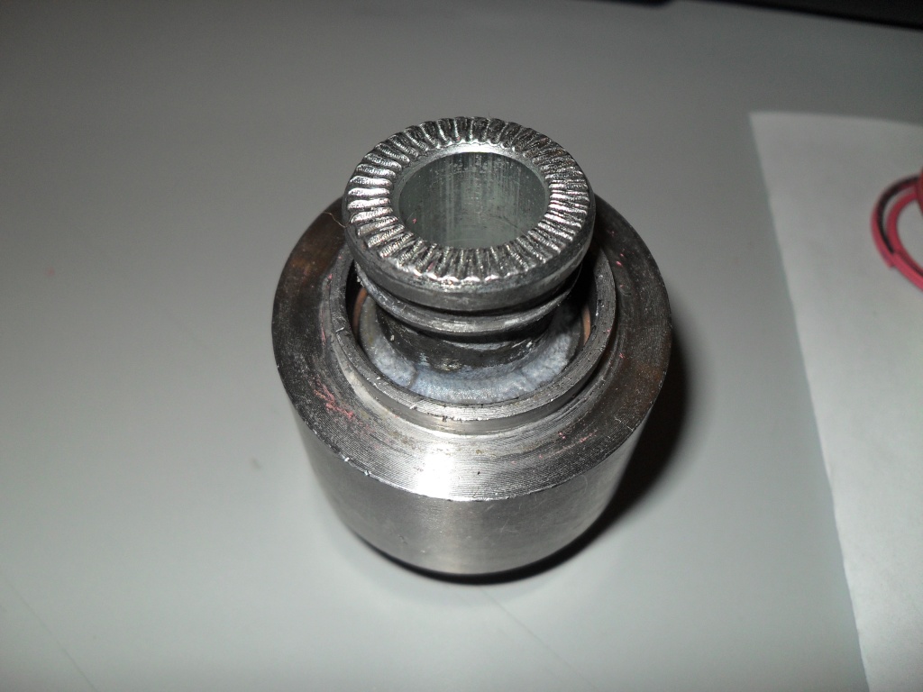

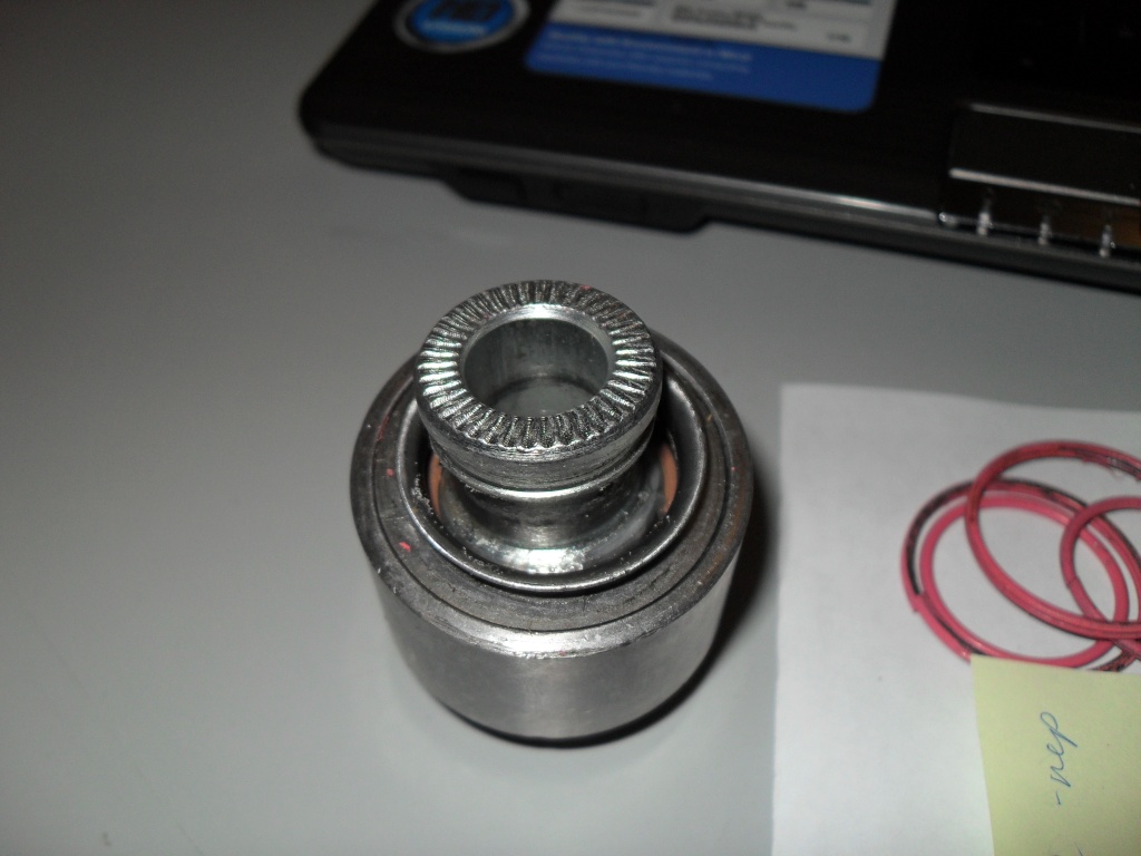

сообщение 15.4.2010, 16:16
Сообщение #34
Сообщений: 10052
Спасибо: 2919
Fabest TAB124 плавающии шароблок на Кроун!!! Смазка изначально в нутри отсутствует =))) посмотрим сколько проходит т.к. мой родной развалился!!! Спасибо DvK за предоставленный ШБ по очень хорошей цене!
Сообщение отредактировал ASS - 15.4.2010, 16:39

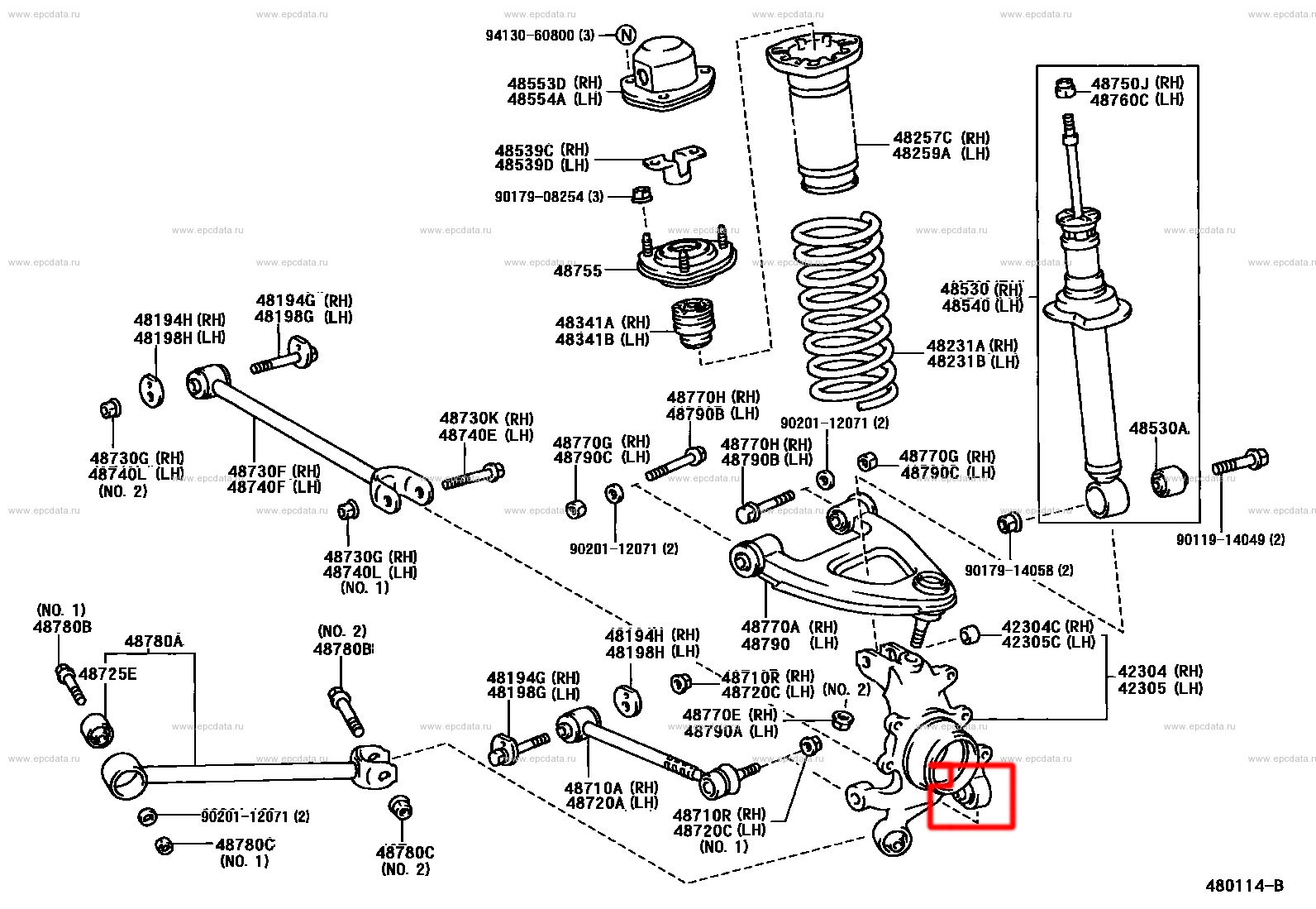

Народ у кого есть инет выручайте- скиньте скриншот (экзистовский при возможности) схемы задней и передней подвески на Cresta 100JZX (март 1999 года) кузов JZX100*6076471.
ASS
сообщение 2.6.2010, 20:50
Сообщение #44
Сообщений: 10052
Спасибо: 2919
Держи!!!

Буржуй, да носит! т.е. просто плавает в разные стороны от уклона дороги!!!! поставь плавающие от супры 70-й с втулками ща скину чертежи
ну или на худой конец Хансу или Фабест, только прежде чем их ставить снеми пыльник и напихай туда смазки т.к. они воообще сухие как оказалось

Плавающии один второй просто сайлентблок!!! Плавающии это тот который дальнии на рисунке
T25GX90B Запчасть RBI T25GX90B - T25GX90B_сайлентбл.зад.цапфы [d14.2x38mm] \ Toyota Mark II/Cresta/Chaser GX100 96-00 (плавающий)
T25GX90S Запчасть RBI T25GX90S - T25GX90S_сайлентбл.зад.цапфы [d12.3x38mm] \ Toyota Mark 2/Cresta/Chaser GX90 92-96 (плавающий)
Вот номера обычных заменителей

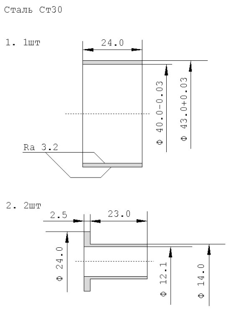

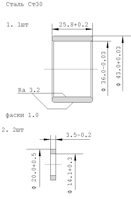

[attachment=54246:sharoBlok.png]42210-14010 - номер Плавающего от супры
90/100-й кузов

ASS, тока по наружи он 38мм, а не 40 как на картинке. И тогда сразу токоря посоветуй, чтоб милиметровую втулку сделал...(т.к супровский на 36мм) Мож и так сделаю smile.gif
ASS, понял, это схемка переделки для твоего Кроуна smile.gif, за основу там берётся или Митсубисовский или от Мерседеса, тож на 40мм...

Нет под кроуна и 110 марка другой рисунок!!!! Вот такой

ASS, у одного рисунка 36мм - Супровский -- под 43мм Кроун 110 Марк
У второго 40мм в основе -- MMC и Мерин - в итоге опять 43мм...
А Марк 90-й и 100-й 38мм по наружи. Получается, если брать Супровский (36мм) и подгонять его под Марк 90/100 (38мм) нада УТУЛОЧКУ толщиной В 1мм!!! Сделать может и можно, но потом надо всё это дело ещё запресовать в ступицу...
Помоему переточить из 40мм в 38мм куда проще, тем паче, что ваш покорный слуга уже так сделал smile.gif Тока не поставил(пока что)...

Вон добавил еще один чертеж с диаметром 38мм!!! Я короче с этими чертежами на сайте просидел дня 4 чтоб хоть как то понять что и как нужно для моей машины =)))

ASS, не ну теби втулки сделать из 36мм под 43мм - просто, а с 100м Марком и гемор получиться может...

exPloZive, Ну че второй чертеж подходит??? тот что на 38 мм
SUCK my POPSICLE!
exPloZive
сообщение 3.6.2010, 13:21
Сообщение #63
Сообщений: 3523
Спасибо: 1425

Подскажите на рисунке это плавающий сайлентблок? В магазинах говорят что плавающий, нашел за 700 р, но сомневаюсь что поняли друг друга с продавцом.
exPloZive
сообщение 18.4.2012, 17:58
Сообщение #81
Сообщений: 3523
Спасибо: 1425
Rasputin, в том месте с завода стоит плавающий, некоторые потом ставят простые за место них...
