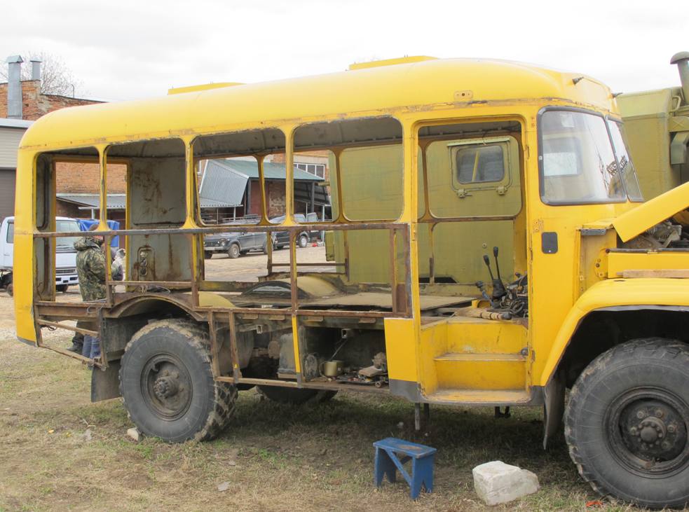

А как оно было штатно сделано? Приварено?
И что это за модель?

сваркой, прожил же этот автобус 30-40 лет даже без грунта, а если после сварки обработать , то еще столько же проживет

p.oleg, Ну вообще-то ему десять только недавно исполнилось, хоть он и смотрится на все 40) Поэтому и думаю, как исправить ситуацию.

Зачистить до металла место кузова куда панель варится будет, зачистить до металла внутреннюю часть панели, точками приварить панель к кузову. После этого в какое-нибудь отверстие в этой конструкции вставляете штуцер покрасочного устройства и под охрененным давлением задуваете туда море грунтовки, чтоб со всех щелей выливалась. Если хотите чтоб пространство внутри панели было герметично, то стыки можно герметиком замазать.

Альтернативный вариант - отправить кузов в Японию ... или новый купить biggrin.gif Если хотите хорошо сделать, то это единственный вариант (правда ручное сваривание можно на контактное поменять, но это сложнее).
Нашёл хорошую картинку:
Вы конечно полностью кузов не сможете в бассейн со всякими веществами засунуть как на заводе (чтоб исключить необработанные места которых Вы боитесь), поэтому загонять под сильным давлением - панацея.
P.S.: если перевести задуманную работу в денежный эквивалент, то очень большая сумма получится ... cool.gif

Zuamua, как вариант, сварочный грунт.
Загугли, почитай.

Zuamua: попробуйте, хуже точно не будет. Дорогая, но ведь ей не обязательно всё грунтовать, а лишь места примыкающие к сварке, остальное можно простой грунтовкой пройти.

у меня на делике вся обшивка к каркасу приклеена на клее, типа жидкие гвозди, типа резиновый герметик.
все грунтуется, красится, а потом клеится. то что на клее думаю от того что кузов несущий и обшивка чтоб ее не рвало немного люфтит.

motk, Костя, вариант интересный, но мне кажется, что на моем автобусе панели кузова еще и играют роль в обеспечении прочности кузова, клея боюсь будет недостаточно.
В принципе попробуем пока пойти по озвученному Gari варианту и посмотрим, что получится. Если не прогрунтуется буду думать дальше.

Zuamua, да нормально там , вполне достаточно, у тебя ж рама там еще и каркас вареный обшивка просто чтоб ветра не было ))
ради интереса в каком нибудь автобусном парке поспрашивай как там на европейцах сделано это. думаю также. на клее.

скорее всего нет, клей долго и дорого, точечной сваркой

p.oleg, надо просто заглянуть под обшивку и все )
в клее металл гуляет, кузов не рвет.
