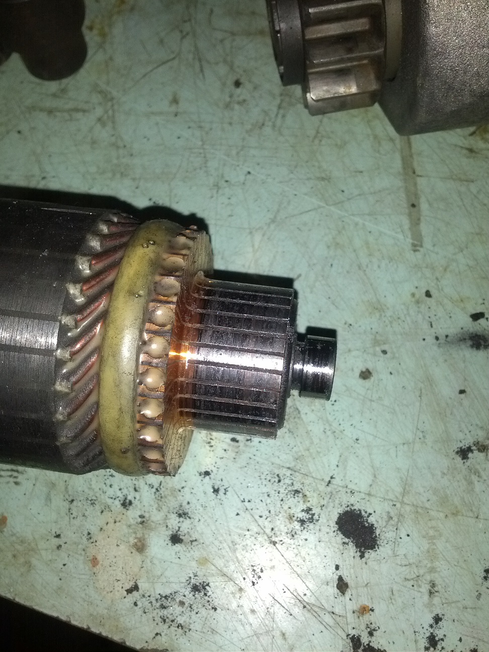

Собственно вот. Похоже щеткам кранты полные... После вскрытия черного порошка высыпалось капец. Втягивающее абсолютно живое. Завтра поеду по городу искать или блок с щетками или сами щетки, как показал осмотр заменить их проблем нет. Вот достать стартер.... Это был квест))) Тем более для человека далёкого от машин и предпочитающего работу с компами wink.gif
ВВПетрович - менять на контрактный не вижу вообще никакого смысла. Тупо выброс денег. Сколько он проходит, это такое же б/у каким считается на данный момент мой стартер и стоит он от 6 тыров и выше. huh.gif

prosto_alex123
сообщение 20.11.2015, 23:06
Сообщение #34
Сообщений: 2196
Спасибо: 700
Сам стартер промой ((я мою бензином), щетки покупаю обычно в Моторе, можно чуть больше - точатся они лягко. Потом на самом блоке щеток старые откуси, оставив кусочки по 5 мм, и к ним мощным пояльником подпояй новые - и все дела. Да - еще на самом роторе нулевкой аккуратно очисти контакты (натар) smile.gif

VITOLD
сообщение 20.11.2015, 23:21
Сообщение #36
Сообщений: 3354
Спасибо: 905
Это что бы не покупать щеточный узел целиком, а купить только щетки по размеру подбором и перепаять.
В Моторе от российского автопрома они подешевле будут.

prosto_alex123
сообщение 20.11.2015, 23:24
Сообщение #37
Сообщений: 2196
Спасибо: 700
Прикол в том, что там кантактная сварка, и если ты откусишь в ноль, то к самому металлу не сможешь припаяться (он не паяется). А магазин Мотор находится на Пролетарской, рядом с магазином Дом мебели.

Crazy_Boy
сообщение 21.11.2015, 17:59
Сообщение #42
Сообщений: 144
Спасибо: 76
Авто: Nissan Presage 2003 (100%, TNU31, QR25DE, 4WD)
Купил я модуль щеток, поставил. Теперь заводиться нормально, движок работает ровно, всё вроде в порядке smile.gif , но вот только теперь не пойму, почему загорелся Чек Энжин sad.gif
Когда разбирал, по глупости снял патрубок с охлаждайкой и часть ей вылилась, у меня её уровень и так был не очень... может из-за этого? А какую доливать хз ))). Подскажет кто, где быстро и недорого поменять охлаждайку?
Иногда, чтобы взлететь... Надо просто шагнуть в пропасть!

Цитата(Crazy_Boy @ 20.11.2015, 22:33) ссылка доступна только зарегистрированным
я тоже в свое время намаялся... первый раз когда постучал по нему хватило на пару месяцев его, дальше стучать приходилось чаще, снимал и сам менял там все подряд, в итоге купил контрактный, немного не от того движка и поменял только бендикс... в итоге за контрактный я отдал меньше чем маялся с ним пол года...

да ладно, там ломаться то особо и нечему, контакты стерлись (пятаки) да щетки сносились, учитывая сколько времени он работает, то почти вечная штука
