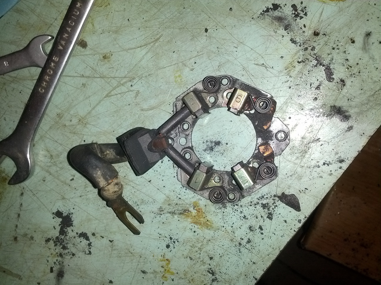

Собственно вот. Похоже щеткам кранты полные... После вскрытия черного порошка высыпалось капец. Втягивающее абсолютно живое. Завтра поеду по городу искать или блок с щетками или сами щетки, как показал осмотр заменить их проблем нет. Вот достать стартер.... Это был квест))) Тем более для человека далёкого от машин и предпочитающего работу с компами wink.gif

prosto_alex123
Сам стартер промой ((я мою бензином), щетки покупаю обычно в Моторе, можно чуть больше - точатся они лягко. Потом на самом блоке щеток старые откуси, оставив кусочки по 5 мм, и к ним мощным пояльником подпояй новые - и все дела. Да - еще на самом роторе нулевкой аккуратно очисти контакты (натар) smile.gif

Немного не понял прикола с откусыванием и припаиванием... Это зачем? huh.gif

Это что бы не покупать щеточный узел целиком, а купить только щетки по размеру подбором и перепаять.
В Моторе от российского автопрома они подешевле будут.
Мотор на пролетарской левее Дома мебели.
prosto_alex123
Прикол в том, что там кантактная сварка, и если ты откусишь в ноль, то к самому металлу не сможешь припаяться (он не паяется). А магазин Мотор находится на Пролетарской, рядом с магазином Дом мебели.

Всё, понял, посмотрел внимательно на щеточный узел.

kamelot-4
prosto_alex123 , не надо давать никчемных советов человеку. Во первых в " Моторе " вряд ли есть что то похожее на такие щетки (14/4 мм), во вторых, там совсем не просто качественно припаять плюсовые щетки , даже при наличии определенных навыков. В магазине на речной часто в наличии есть щетки с поводком такого типа, что очень облегчает работу, или же готовый щеточный узел.
Да, я тоже за узел в сборе, такой именно покупал в магазине на речной во дворах.
Стоимость вроде 1000 р. была.

Купил я модуль щеток, поставил. Теперь заводиться нормально, движок работает ровно, всё вроде в порядке smile.gif , но вот только теперь не пойму, почему загорелся Чек Энжин sad.gif
