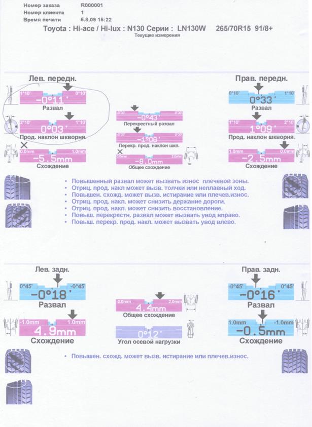

     Заметил на этой неделе, что машину стало уводить вправо. Руль приходится держать чуть повёрнутым.
     В прошлом году меняли шаровые, амортизаторы, наконечник, ещё что-то. После этого сделал балансировку и развал-схождение. Развал-схождение делал на WP-auto, первый раз (резину не ел, дорогу держал ровно). Там по компьютеру показано, что было до и что стало после. В двух словах: "до" было очень-очень плохо, "после" стало плохо, полностью в параметры "вогнать" не удалось.
     После ремонта и регулировок прошёл техосмотр,в процессе езды всё было вроде бы нормально. Думаю попробовать поменять колёса, но не знаю есть ли смысл. И по какой схеме менять: просто перед назад или крест-накрест? Резину не ест (кажется).
     Посоветуйте, что делать.
