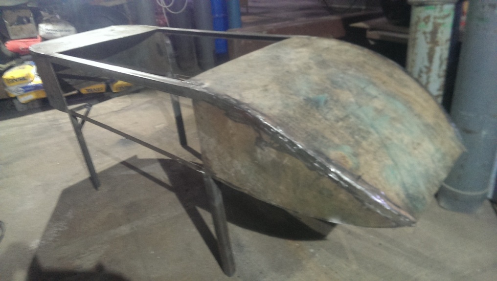

Решил все-таки начать пилотный экземпляр без предзаказа.
Делаю сборочный стапель:
Сообщение отредактировал obsession - 14.3.2015, 1:24

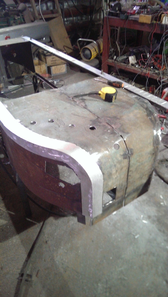

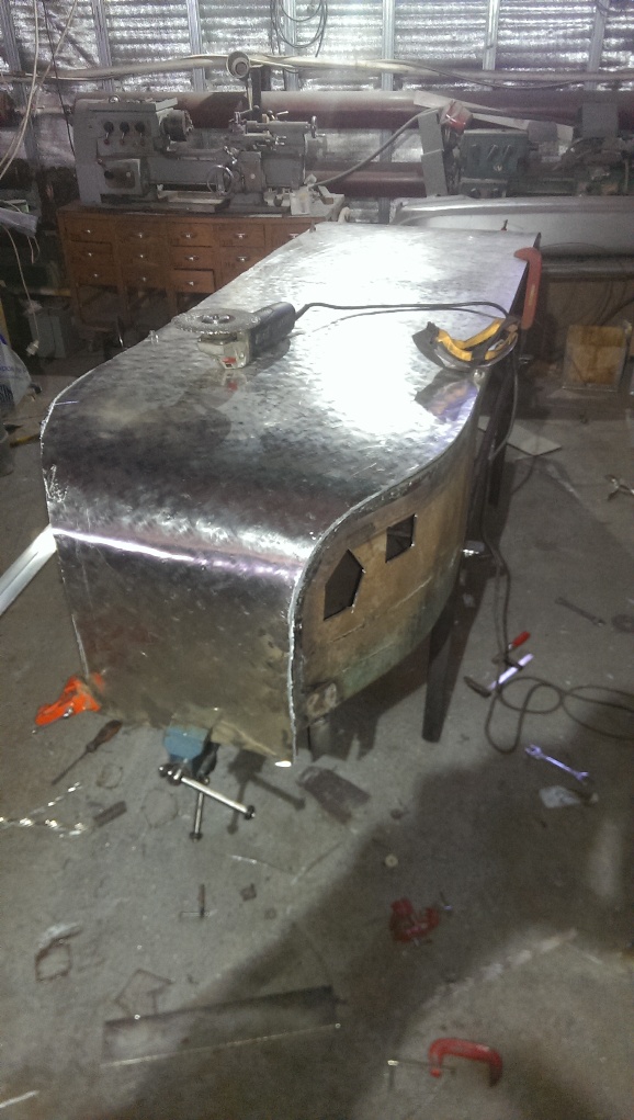

Сегодня собирался консилиум из четырех охотников... Разошлись во внениях: нужно ли корму делать "лодочной" формы (верхнее фото стапеля) или прямоугойной...
До хрипоты наспорились. к единому мнению не пришли.... Будут у кого какие-нить соображения?

Это коляска мотоцикла урал?[attachment=216895:____________.jpg]

днище на корме закруглить вверх надо, если этого не сделать то корыто назад двигаться не сможет

С санями задом никто не ездит

ездит, не ездит...груженое корыто с прямоугольной жопой, назад руками оттащить уже проблематично будет. Лучше иметь такую возможность чем потом в лесу матюкаться

obsession, а почему корыто такой сложной формы делается?
сообщение 13.3.2015, 18:17
Сообщение #26
Если куда-то влетишь, и понимаешь, что с санями не выедешь, то их нужно отцепить, но вперед не утащить - там стоит снегоход

Вот и тут мнения разделились....
В пользу скользящей кормы - взможность движения назад, в пользу прямой были аргументы, что в ситуации когда на подьеме с тяжелыми санями снегоход дохнет, нескользящие назад сани позволяют двигаться рывками, в то время когда скользящие волокут поезд взад....
Да не так уж и сложная, борта вертикальные, только сужение на концах по ширине и скругление днища для наката. Я тут иду на поводу у консультаций тех кто имеет опыт эксплуатации, поскольку собственного опыта нет. Впрочем этот стапель позволяет без проблем делать прямую корму, просто исключив операции по обжимке листов на корме.

А вот тут надо прикинуть какой должен быть подьем, масса саней и вид снега, что бы сани потащили за собой снегоход. И какая вероятность такого проишествия.

И прийти к выводу, что в такой ситуации "двигаться рывками" - утопия. А вот спуститься аккуратно задом не вытянув в подьем - вполне штатная ситуация. Но с прямоугольной кормой вы будете лишины такой возможности. Будете корячиться и разворачивать руками.
Загиб на корме нужен однозначно.
И еще, имеет смысл делать санки такими габаритами, что бы алюминиевое дно закрыть можно было бы развернутой полиэтиленовой бочкой. Иначе прилипать сильно будет, даже подшитая полозьями полиэтиленовыми.

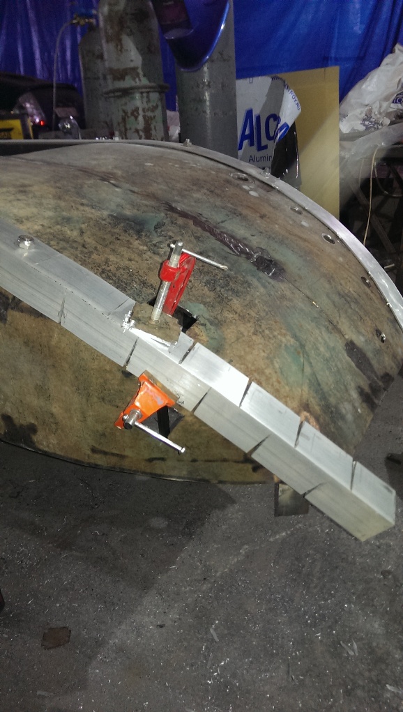

Возникла неожиданная заморочка.
Истратил два дня, связку нервов и две с половиной тысячи.... матов чтобы содрать корыто с болванки.
Такое получилось обжатие...
На удивление корыто пока нетяжелое.
