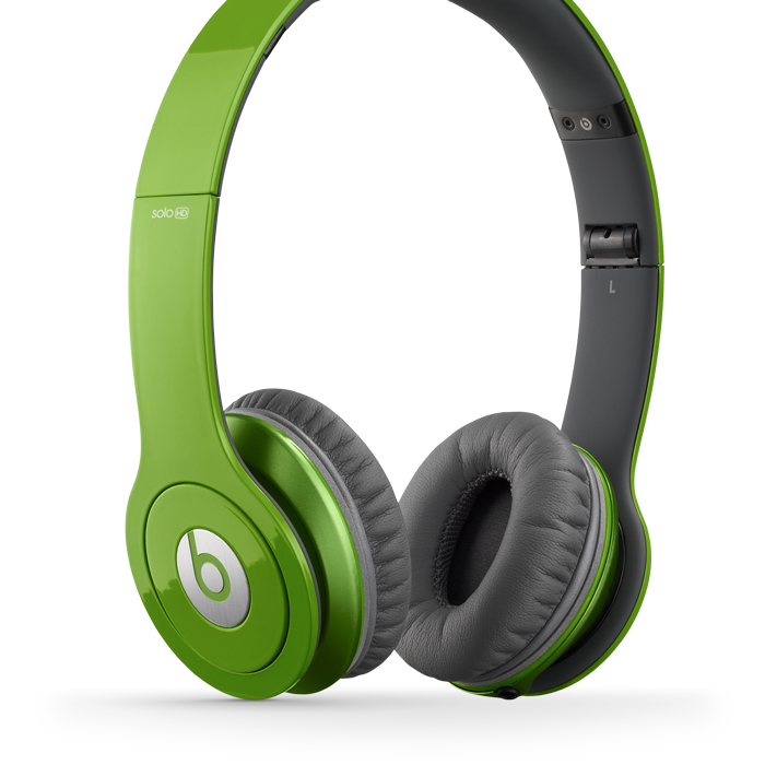

монстер битц зеленые
ДИАПАЗОН ЧАСТОТ 20 ГЦ - 20000 ГЦ
ДЛИНА ПРОВОДА 1.4М
СИСТЕМА АКТИВНОГО ШУМОПОДАВЛЕНИЯ ЕСТЬ
МОДЕЛЬНЫЙ ГОД 2012
ВСТРОЕННЫЙ МИКРОФОН НА ПРОВОДЕ
МОЩНОСТЬ 110ДБ
ШУМОИЗОЛЯЦИЯ ДА

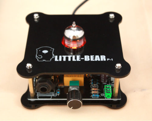

Понятно biggrin.gif Вот это на ебее не берите. Лампового звука не получите. Получите убогий

Хм...ламповый звук...ламповый звук...Это когда лампочка бздынь и нету, одни осколки?..smile.gif Этот бздынь и есть ламповый звук?..tongue.gif

Доктор Франкенштейн, серьезно?
Ну чего,разберем бздынь по легкому
1.Лампа работает в непонятном для нее режиме. На аноде должно быть вольт 160 по скромным меркам для более-менее рабочего режима. Блок питания этого усилителя мало того,что импульсный,так еще и на 24 вольта (?!)
2.На выходе этого усилителя полевые транзисторы. То есть усилитель не полностью ламповый,гибридный получается. Тоже с режимами помучился,ибо это больше переключательные транзисторы,а не звуковые
3.А на..это все нужно
Вот и выходит,что бздынь можем получить при грамотном конструктиве и схемотехнике,а так...ну небздынь 100 процентов
P.S.транзисторный лучше играет раз в четырнадцать
