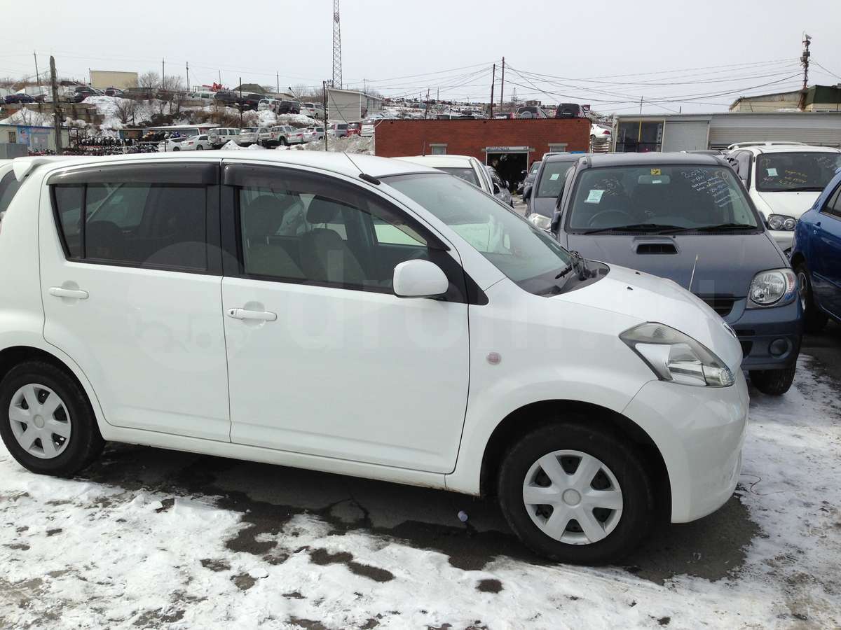

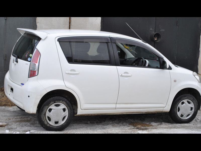

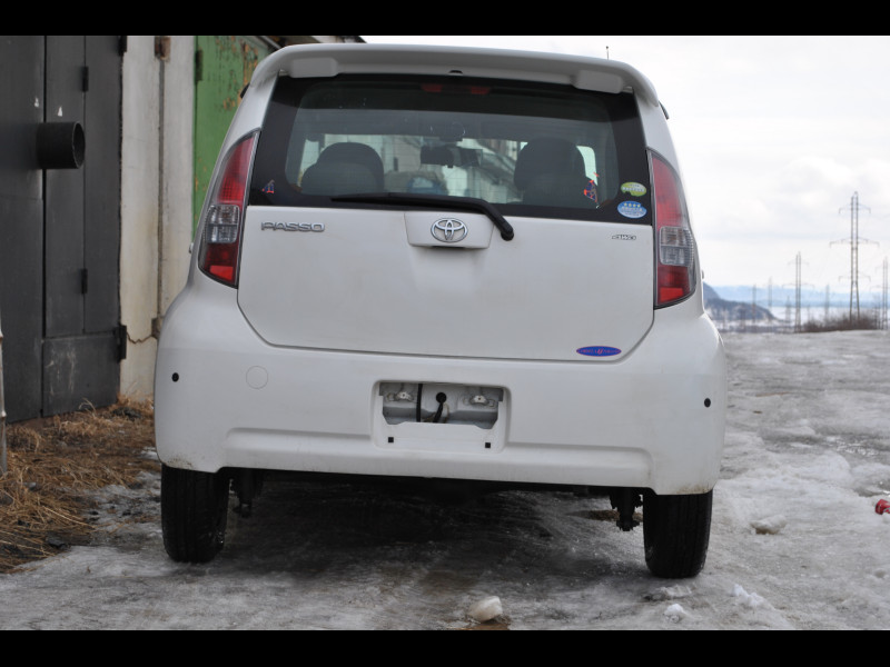

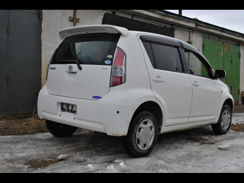

Dissector, вот так выглядит

! ??? зачем? может стойки спереди подустали и поставив новые стойки и пружины- все выровняется?

dissector, да нет, я же говорю сзади проставки стоят, это я точно знаю, сама видела, а спереди не поставили. smile.gif
MagON, полный, постоянный

Letti, вообще-то фирменных проставок на перед в природе не встречается, только на задние стойки. Считается, что проставки на передке сильно ухудшают устойчивость и управляемость автомобилем.

Letti, душа моя, лучше заменить пружины на стойках, поверь. smile.gif 7 лет машине, вряд ли кто-то их менял. Пора бы им уже и "устать".
Пружины подберут в том же "Автокландайке". Но сперва бы заехать на подъемник к толковому человеку на предмет осмотра и диагностики ходовой. Чтобы тратиться ненапрасно.
