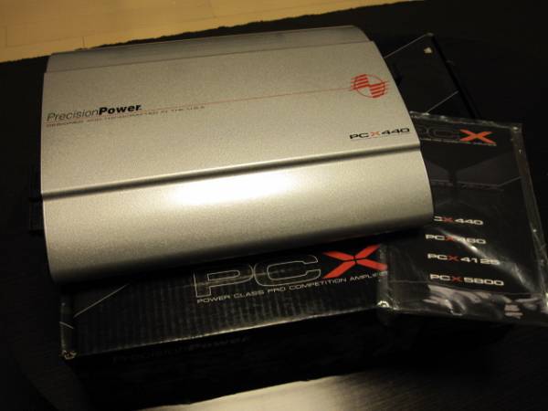

щас ковыряю пипиай, жесть-полдня на разборку,керамика в сигнале, шунтов по питанию нет, 4000 мкф на плече(4*75ватт), типы 35-36 , играет правда неплохо,не плохо. видать из-за 3 бп, два*два канала и на пред с фильтрами еще один.
кондеры на питалово не влазят и положить не куда..... есть 4800-10000 mKf на 35 в?

PPI два одинаковых кросса с одинаковых усилков-найди 8 различий

Костя, мне кажется , что ни кто там кондеры не менял(100%) - псмотри на пайку-это завод.
керамическое шунтирование
вот эти скобы на выходниках я снимать .....лся
а так - моща !!! но четакая экономия на копеешных резисторах, кондерах...

Вот теперь верь людям...smile.gif А этот чел теперь скрывается....По барабану ему постучать бы...
сообщение 21.10.2012, 22:08
да уж неплохо бы ему дать в бубен. я открыл когда - смотрю джамиконы стоят по питанию, ну думаю поменяны , че за наводки. а но во че. 3 кондера точно стрелянные, кстати это косяк пипиай-2*35в кондеры при напряге питалова-32в-это залет по применению компонентов. ни че сростется.
