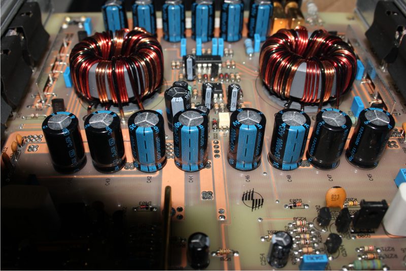

щас ковыряю пипиай, жесть-полдня на разборку,керамика в сигнале, шунтов по питанию нет, 4000 мкф на плече(4*75ватт), типы 35-36 , играет правда неплохо,не плохо. видать из-за 3 бп, два*два канала и на пред с фильтрами еще один.
кондеры на питалово не влазят и положить не куда..... есть 4800-10000 mKf на 35 в?

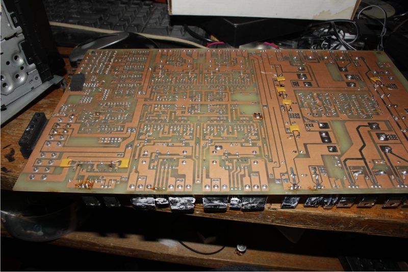

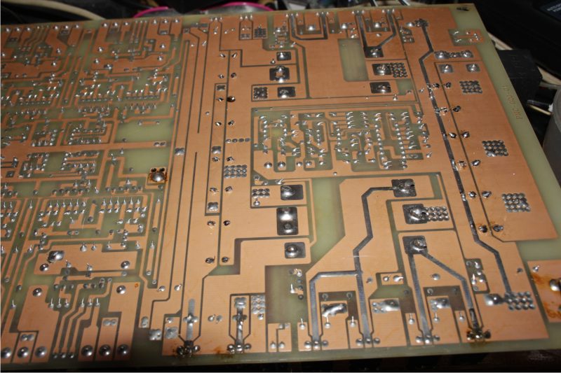

Костя, мне кажется , что ни кто там кондеры не менял(100%) - псмотри на пайку-это завод.
Нажмите для просмотра прикрепленного файлакерамическое шунтирование
Нажмите для просмотра прикрепленного файлавот эти скобы на выходниках я снимать .....лся
Нажмите для просмотра прикрепленного файлаа так - моща !!! но четакая экономия на копеешных резисторах, кондерах...

да уж неплохо бы ему дать в бубен. я открыл когда - смотрю джамиконы стоят по питанию, ну думаю поменяны , че за наводки. а но во че. 3 кондера точно стрелянные, кстати это косяк пипиай-2*35в кондеры при напряге питалова-32в-это залет по применению компонентов. ни че сростется.
а длинный пипиай - это теперь мое хоби.... типа алхимии.

поменял сигнальники, накопительные в БП (было 2*2*2000мкф, стало 2*2*5700 мкф) все по питалову зашунтировал быстрой керамикой,модулировать перестал(на слух-но это при небольшой моще, так как без радиаторов)
еще б трансы залить? а че кнопка с кроса валялась внутри усилка???!!!
традиции....то резистор на заводе лишний кинут....
