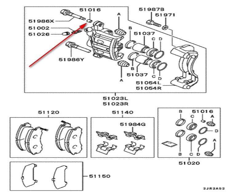

Неделю гоняю и не могу найти втулку (резиновую) на палец тормозного переднего суппорта Митсубиси (Диамант, Галант). Может у кого есть за ненадобностью или куплю. Суппорт собрал на разборках по крупицам. Все уперлось в маленькую пи-письку, млин! sad.gif

... и на Паджеро такие. На большей части Митсубиси. Я консультировался. Эта втулочка работает как маленький поршень, помогающий оттолкнуть колодки от диска, когда отпускаешь тормоз. Во время нажатия на тормоз, под ней создается небольшое давление. Тормоз отпускаешь - болт уходит назад - уходят и колодки. Но, по словам специалиста, на наших, уже не новых машинах, с раздвиганием колодок справляются сами диски, а эта втулочка роли не играет - можно ее и не ставить. Смазать пальцы нормально и ездить. Попробую.

Bubuka, если найду ремкомплект, где то был не использованый полностью, там вроде эти резинки были, напишу.
