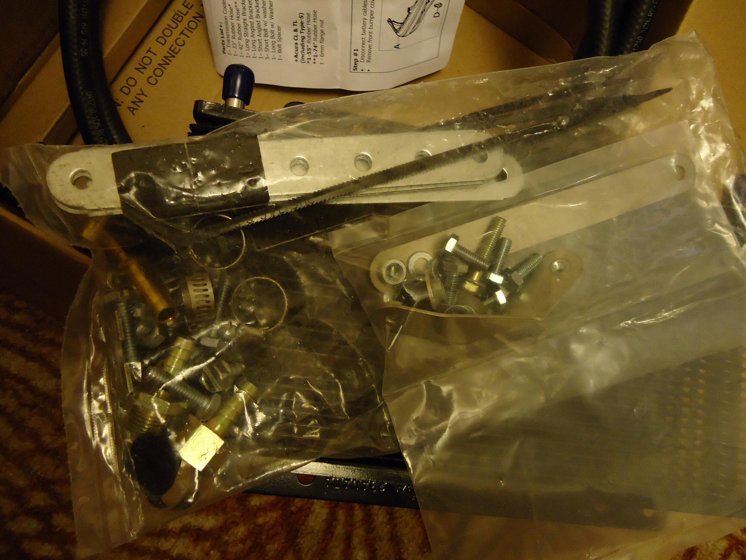

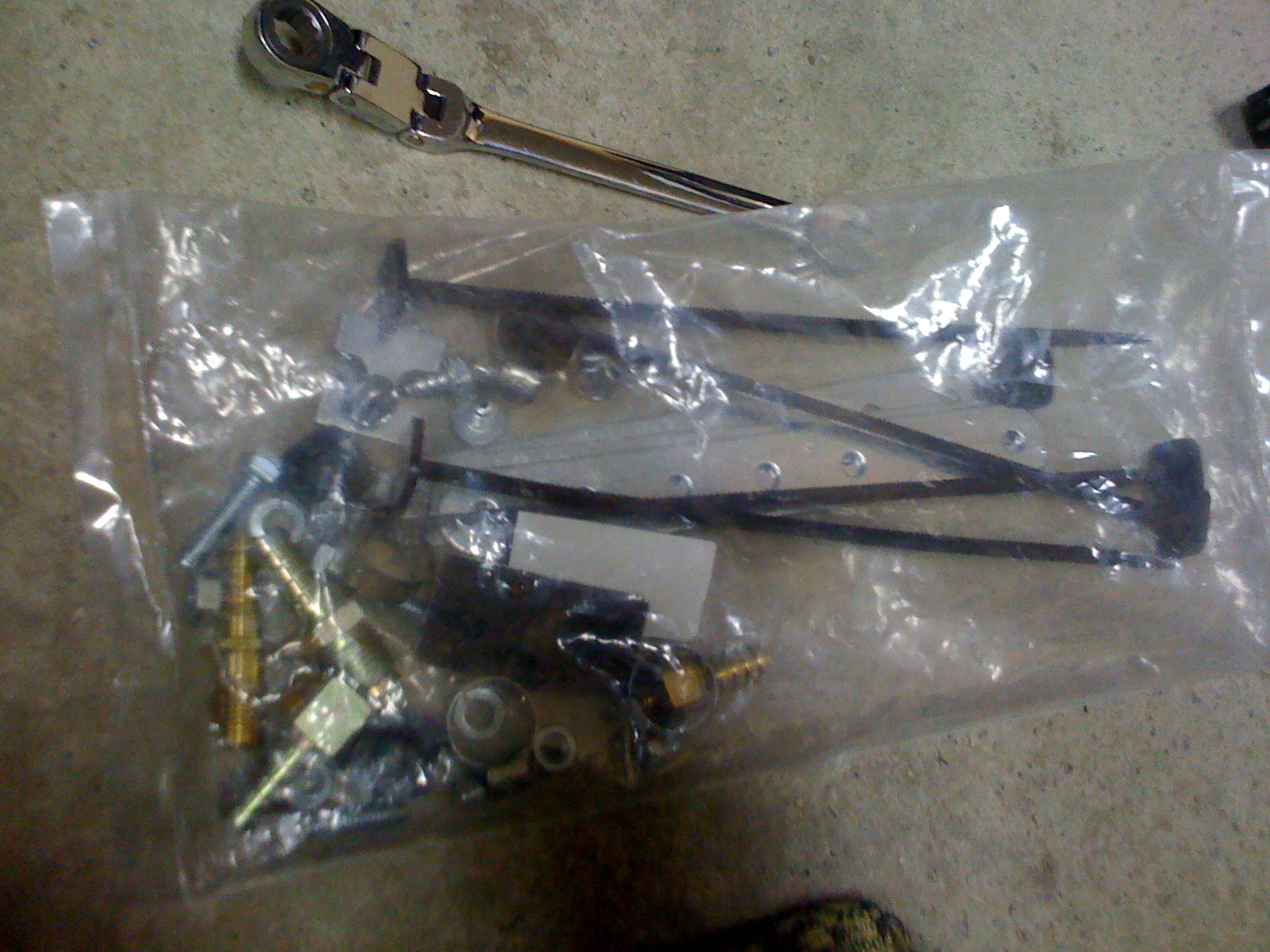

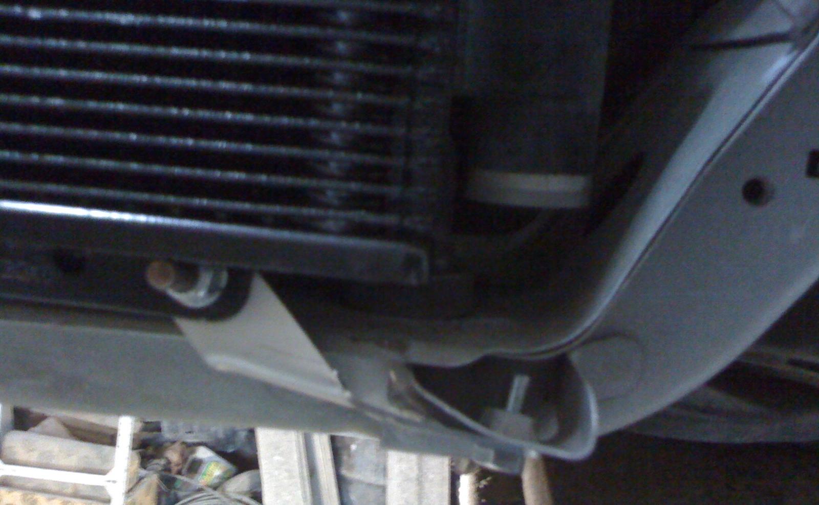

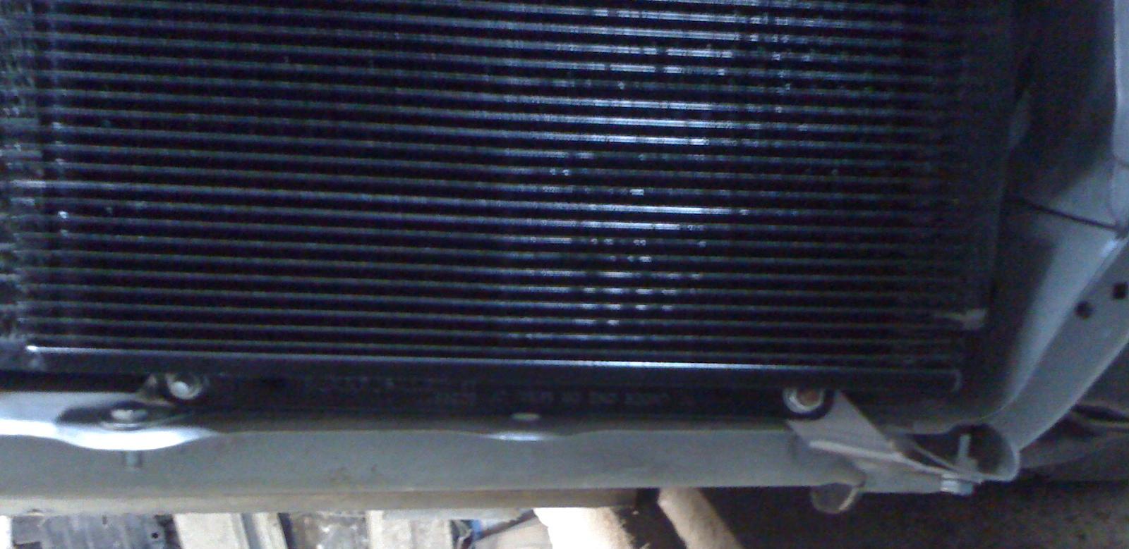

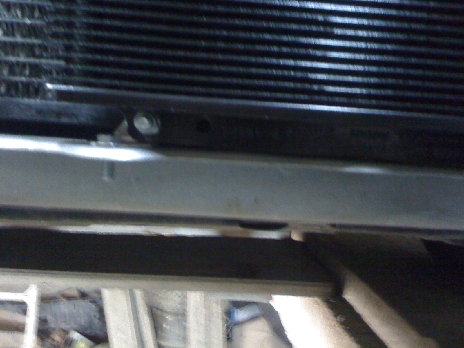

В общем притаранил я себе из пендостана кулер на автомат, но не на свою машину, а на Acura TL-S, на Inspire Type S по нашему, на мое авто набора что называется "bolt on" кита нет. Выглядт все это дело так:

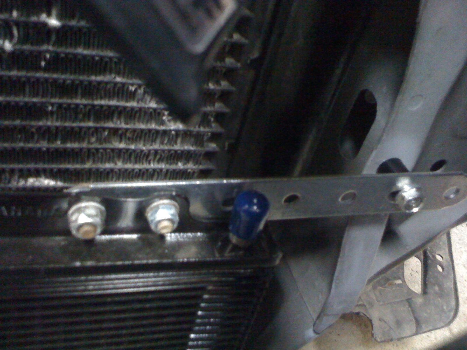

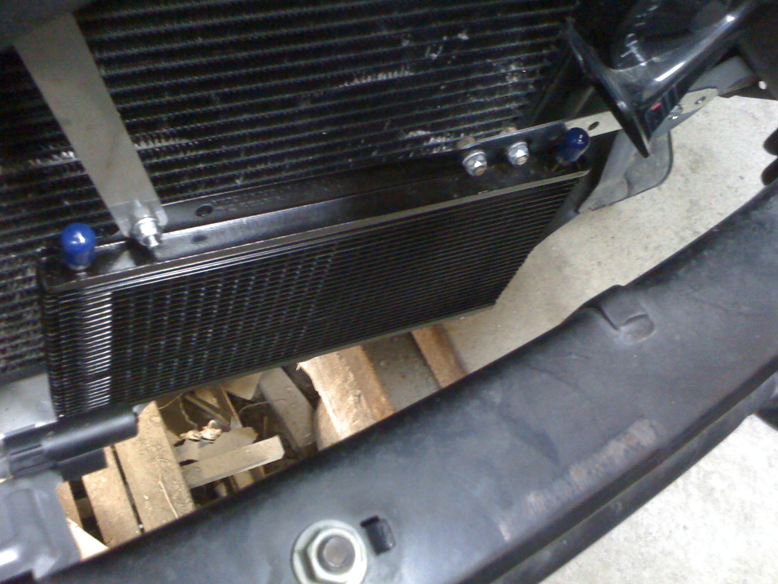

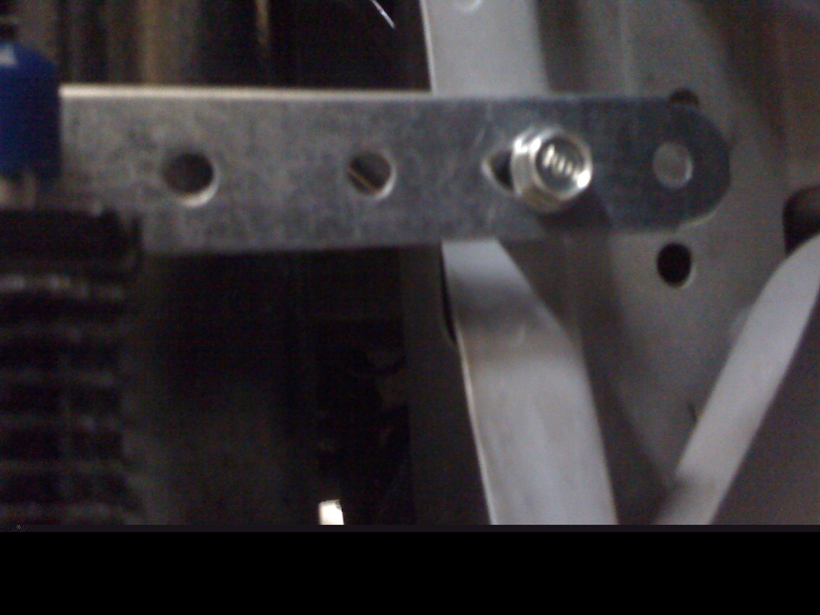

Ну соответственно чтобы все встало на мое авто пришлось чутка доработать надфилем, децел посверлить (отверстие я потом грунтом дунул, на всякий случай), в общем по мелочи, дольше думал как поставить.
даже ведро лишних деталей осталось что нужны для Type S

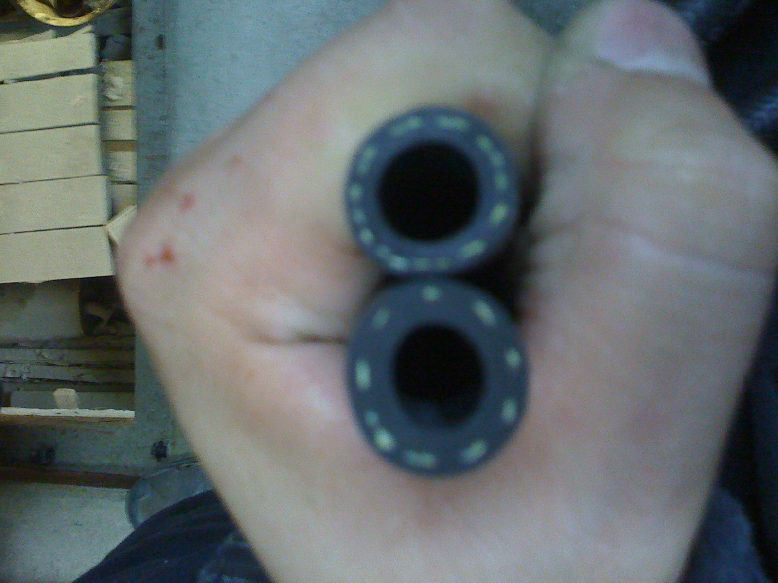

Настало время подключать, и тут я обнаружил нюанс. Шланги что шли в комплекте - разного внутреннего диаметра.
померил, один шланг 9мм, а другой 8.5-8.2 мм.
Померил штуцера штатном радиаторе, в которые втыкаются шланги с акпп. Они по 10мм, т.е. если они толщиной примерно 1мм, то внутренний как раз будет 9мм. Соответственно один шланг меньшего диаметра чем надо. Ну и я заочковал ставить, т.к. меньший диаметр врят-ли пойдет на пользу, но идти в магазин жигулей и покупать масло бензостойкий совдеповского производства очкую еще больше.
Может подскажите где найти нужный шланг или не париться из-за одного мм ?
Да, подключать буду так.
ATF будет идти по штатным патрубкам, до штатного радиатора, жижа будет проходить через него, где будет подогреваться (актуально для зимы) далее выходить по штатным линиям и я с железного штуцера буду делать заворот на дополнительный радиатор откуда буду втыкаться уже в внешний фильтр и жижа уже дальше пойдет в коробку...

Maledict, один миллиметр что негативного может принести? Я бы ставил без опасений...

Не парься из-за таких мелочей, как разница в диаметре меньше 1мм.

Ну а что господа про диаметр скажите? Забить мне на разницу или таки купить 10ку??? Вова там ничего не посоветует :-)) ?

Поговорил с Владимиром, сказал не париться на счет диаметра, но сказал изменить схему подключения.
Т.е. ATF сначала идет во внешний радиатор (тот что я установил), а потом в штатный и потом уже обратно в коробку.

Разумно в твоём случае.

В общем все тип-топ, все поставил, подключил, заодно сделал частичную замену масла. Когда выкручивал пробку чутка нервничал, но когда достал и начал размазывать ее по руке, то кроме черной "акварельной" краски на руке ничего не осталось, никаких фракций вообще. Товарищ у себя менял, рассказывал что у него на пробке были опилки smile.gif
Да, на всякий случай шланги убрал в гофры. Ну и после конечно же прощелкал все передачи, не один раз, выставил уровень масла... Надо сказать, ответственная работа, давно надо было ее прочувствовать на себе smile.gif хотя одному делать не очень то и удобно..
p.s. один нюанс, тому доброму человеку что сделал хомуты на шланги вырвать бы мозг... за то что часть с двумя усами шире пассатижей и они тупо соскальзывают и надо приложить немало сноровки чтобы его сдвинуть...
