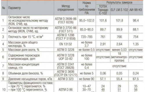

Результаты анализа физико-химических показателей образцов топлива мы свели в таблицу. Отметим, что у обоих спортивных бензинов октановое число по исследовательскому методу (ОЧИ) чуть меньше, чем заявленное в названии «102», – примерно 101,6–101,8. На это обращают внимание и разработчики – мол, это сделано специально, чтобы ни в коем случае не выйти за предельное значение ОЧИ, определенное правилами FIA. Аналогичная ситуация с октановым числом по моторному методу (ОЧМ) – чуть недотягивает до нормированных 90 единиц. Кроме того, в 102?х бензинах выше содержание связанного кислорода, хотя и в меру: в бензине ТОТЕК Торнадо его нашлось 2,9%, в бензине ELF – 2,6%. Углеводородный анализ показал, что ароматических углеводородов в ТОТЕКе больше – это определяет его более высокую теплотворность. А в бензине ELF обнаружились следы азотсодержащих соединений, но в разрешенном количестве.
В общем, мы убедились, что оба бензина вполне соответствуют требованиям FIA к спортивным бензинам. А заодно выяснили, что им соответствует и обычный 98?й.

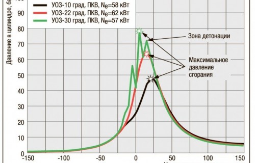

Так зависит давление в цилиндре от изменения угла опережения зажигания при одинаковой частоте вращения коленчатого вала и одном и том же положении дроссельной заслонки. Чем раньше поджигаем топливо, тем выше максимальное давление в цилиндре – ведь большая часть сгорания происходит на ходе сжатия. При слишком раннем зажигании появляется детонация. Обратите внимание на мощность при разных углах опережения зажигания по коленвалу (УОЗ ПКВ): мотору не нравятся ни слишком ранние, ни слишком поздние – нужна оптимальная регулировка, при которой мощность будет максимальной, а расход топлива минимальным.

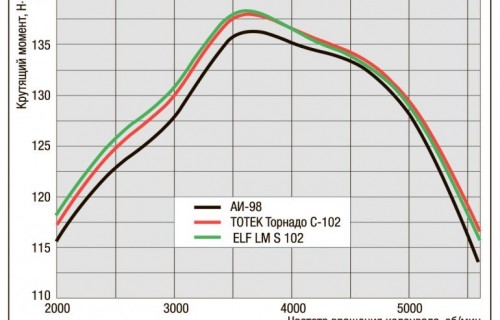

Основных вопросов два. Что получится, если использовать 102?й в двигателях, изначально ориентированных на бензин с октановым числом 95–98? И как отреагируют заряженные версии этих моторов? Для первого «заезда» на моторный стенд был установлен обычный вазовский шестнадцатиклапанник ВАЗ?21126 со штатной системой управления. При замерах нас в первую очередь интересовало изменение мощности двигателя и расхода топлива. Одна из известных страшилок, до сих пор бытующая в народе, гласит, что при использовании слишком высокооктанового топлива можно спалить клапаны. А причиной этого является повышенная температура отработавших газов – из-за якобы более медленного горения топлива с увеличенной детонационной стойкостью. Что же, проконтролируем и температуру.
Для обычного мотора разница между испытанными образцами невелика. Небольшое преимущество спортивных бензинов не окупает разницы в ценах. Особого различия в показателях двигателя при работе на трех бензинах мы не увидели. Улучшение всех характеристик на спортивных бензинах не превышает полутора-двух процентов по сравнению с обычным АИ?98 – это лишь слегка вылезает за погрешность замеров. Изменение температуры отработавших газов также лежит в пределах погрешности.
В принципе, все понятно. Существенно большее содержание кислорода в топливе слегка снижает его теплотворную способность, однако несколько большее содержание ароматики ее восстанавливает. Вдобавок «внутренний» окислитель повышает скорость и полноту сгорания. Негатив компенсируется позитивом, и в итоге получаем улучшение, но не слишком значительное. А разница между бензином ТОТЕК и «французом» ELF вообще незаметна. В общем, пока ничего интересного.

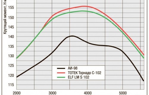

Все прелести спортивных горючек проявились, когда цикл сравнительных испытаний повторили на форсированном моторе, с доработанными головкой цилиндров и клапанами и увеличенной степенью сжатия (с 11 до 12). Программа управления тоже скорректирована: подача топлива (время открытия форсунок) и угол опережения зажигания настроены именно под спортивное топливо.
После подобной хирургии обычный 98?й бензин заряженному мотору совсем не понравился: при полном дросселе мгновенно проснулась детонация. Датчик детонации с ней уже не справился – пришлось сбросить обороты.
А вот 102?е пришлись ко двору! Итог явно заметен: прирост 12–17% крутящего момента по сравнению с работой на базовом бензине. Максимальный эффект наблюдался в зоне 3000–4500 об/мин. Здесь вот что важно: момент вырос благодаря тому, что при работе на 102?м бензине педаль можно давить в пол, – а на 98?м у педали еще остается запас хода, однако дальнейшее ее нажатие отзывается яростным «стуком пальцев».

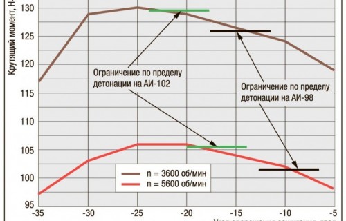

Итак, главный вывод: прирост тяги мотору дает не бензин. Более высокое октановое число способно подарить ему не более пары-тройки процентов дополнительного крутящего момента. Серьезную же разницу дает настройка двигателя по углу опережения зажигания, фазам газораспределения и степени сжатия. В этом случае высокое октановое число бензина как раз и позволяет выжать максимум.
Обычный двигатель работает в фиксированном режиме (по положению дросселя и оборотам), при этом изменяем УОЗ. Вместе с ним меняется и момент. Характеристики снимали для АИ?98 и АИ?102, при этом кривые практически слились. Но чем выше ОЧИ, тем ближе можно подобраться к оптимальной регулировке мотора на максимуме кривой. Поэтому использование высокооктановых бензинов позволяет сильнее форсировать двигатель.
Чем ближе подберешься к зоне детонации, тем большего эффекта добьешься. Поэтому делают так, чтобы при полном дросселе двигатель «облизывал» этот порог. Когда-то давно, в эпоху карбюраторных машин с механическим трамблером, знатоки предлагали выставлять опережение зажигания так, чтобы при резкой прибавке оборотов слышалось несколько щелчков детонации. Дедовский принцип зашит и в современные регулировки, но уже на другом уровне – по сигналу датчика детонации и с учетом требований обеспечить минимальную токсичность отработавших газов. Поэтому спортивные бензины с октановым числом за сотню – это не самоцель, а средство обеспечения максимально эффективной работы двигателя.
