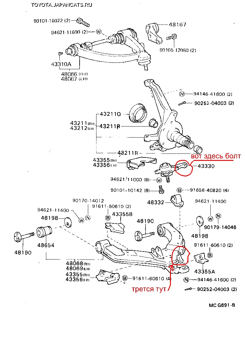

вот картинка поворотного кулака Нюха. Где искомый болт и куда вешать пробки???

Торонага, я не знаю че там у ноаха, на картинке не видно. лишь предположил, так как идентичная проблема была. а на тауне запрасто покажу smile.gif

Faust, сложно сказать, не видя. это Голландец должон бы знать есть там болт или нет. ИМХО там простейшая подвеска, без к-л извратов. что-то наподобие старых Камрюх, Королл.

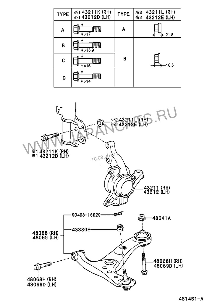

motk, хорошо. вот аналогичный узел (передний рычаг/поворотный кулак) с Таунайса. Смотри насколько он сложнее. Такой у тебя был?
какой болт смазывать?

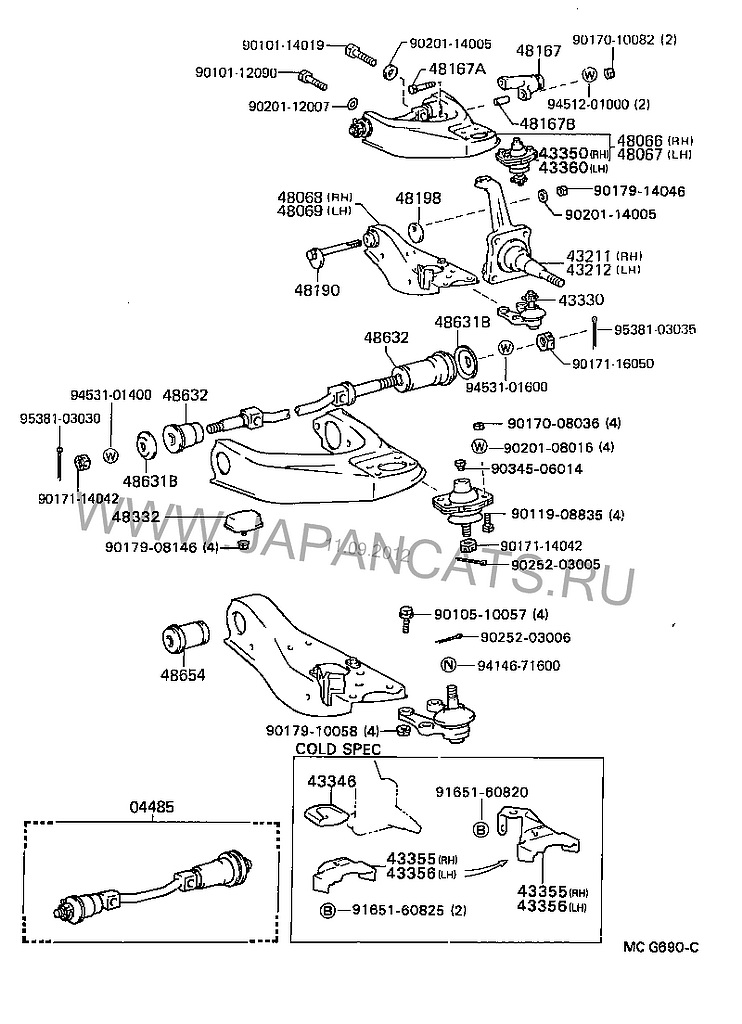

так.. нашел картинку, качество никакое, 14 и 15 позицииНажмите для просмотра прикрепленного файла

Торонага, вот нашел чертежик туана
У меня на Блюбе такая же система с ограничительным болтом. Болт вкручивается в поворотный кулак, а ограничитель - это приваренная к нижнему рычагу пластина. На головке болта пластмассовый колпачок. Скрип будет появляться как раз при наезде на неровность, т.к. тогда поворотный кулак перемещается относительно рычага, т.е. болт елозит по ограничителю.
