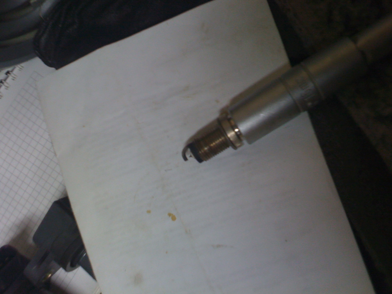

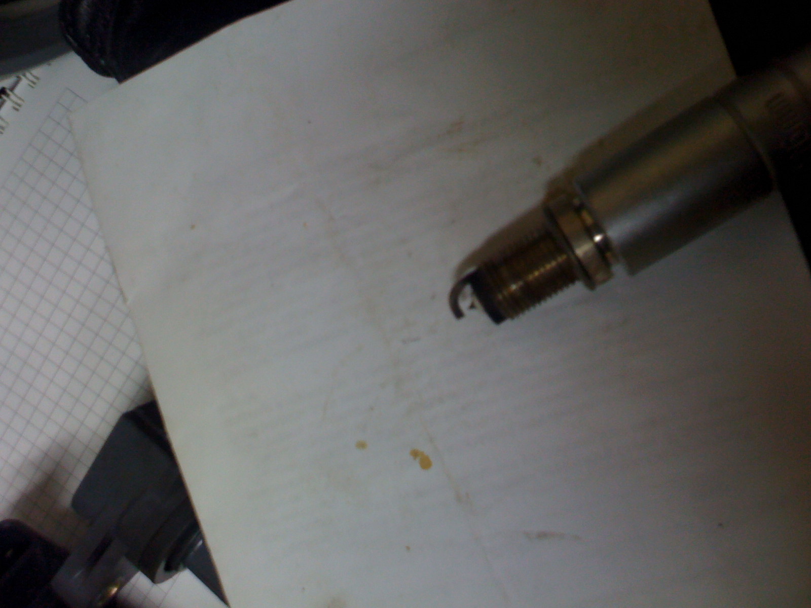

Бытует мнение что 95 бензин у у нас отвратительного качества в следствии чего остается рыжый/кирпичный нагар
на свечах.
Maledict
7мь тысяч где-то так.
Свечи в идеальном состоянии... а к чему ты про пробег спрашиваешь ?

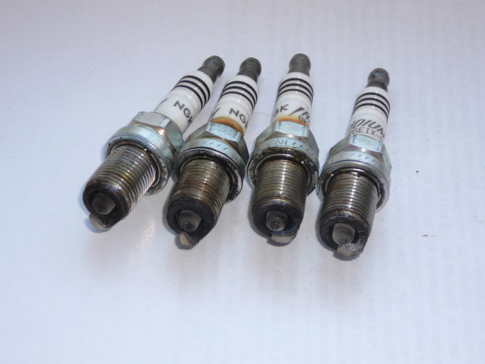

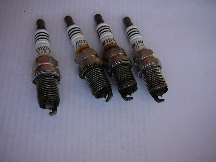

Свеча № 2 и 3 потеряли герметичность видны следы прорыва газов
а может это локальный перегрев?
SeRg
Может и перегрев но он какой-то локальный .Тоесть в двух цилиндрах перегрев идет , а в двух других все нормально ?Значит свечи
"горячие" или брак или китайский умелец.Перегрев вредит свечам и не только , а лучше проверить на давление и все остальное . За такие деньги они как минимум тыш 60 должны ходить без последствий.
keribas
3 дня назад заправился 95 на красной у кольца. свечи стоят неделю как с магазина. бак был уже долго на лампочке.
по ходу дня пришлось постоть час на холостых. мотор реально затроил. вчера заправился 92+76 (как всегда делал)- все пришло в норм после получаса езды. работает мягче.
ни на что не намекаю. свечи не выкручивал . но к 95 -протест .
Maledict
Очень распространенное заблуждение ;-)
Господа вы оба неправы. :-) Читайте книжки wink.gif
Да поможет нам святой RTFM.

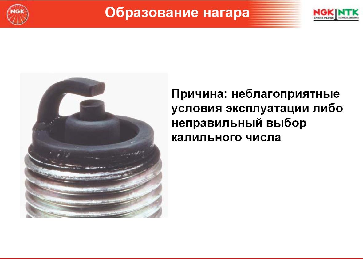

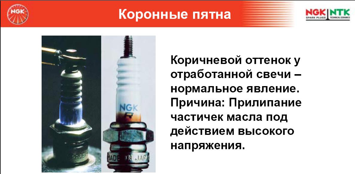

Maledict,
а почему оно там шьёт? опять же бытует мнение что сопротивление свечи большое (брак или что то ещё). У исправной свечи таких пробоев нет. имхо
Maledict
Цитата(HILANDER @ 1.2.2009, 20:16) *
Maledict,

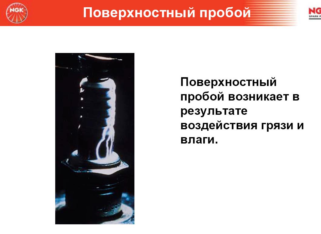

Оно не шьет, оно притягивается напряжением. На картинке написано русским языком.
Короче NGK, производитель свечей говорит что это нормально, это никакой не пробой.
И это вовсе не неисправность. Так что не надо додумывать за производителя ;-) Если
бы это был косяк, то NGK бы в своих мануалах писала мол убитая свеча - купи другую,
ан нет они пишут обратное.

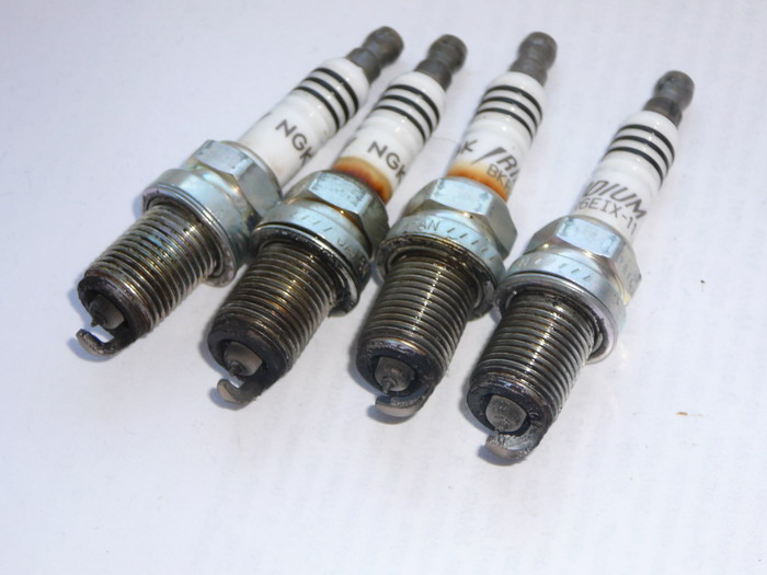

а почему тогда только на двух? а другие нет такого.
Maledict
А вот это наводит на размышления, на моих свечах как видно такой окрас есть на всех свечах.
А тут бы я сказал что две свечи просто новые ;_)
owl
это всё конечно хорошо, но в каком состоянии электроды
Maledict
Цитата(owl @ 1.2.2009, 21:33) *
электроды
имхо это твой случай
а вот как выглядит пробой свечи.
