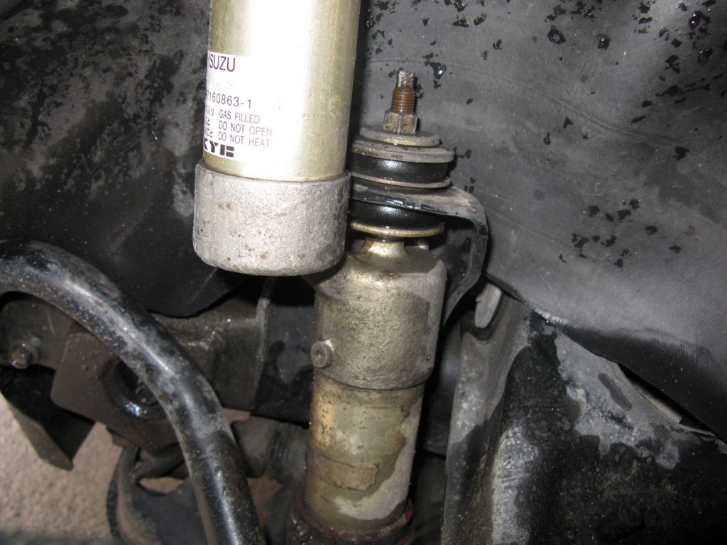

Пришла машина с такими амортизаторами и морда сильно раскачивается, но не пробивает и не хлюпает!Просто думаю может жесткость регулируется на них и надо сделать пожестче)?Просто не хочется новые покупать)))
Проводов от них нет ни каких!Скорее всего умерли(
И еще вопрос:может кто востанавливает (прокачивает) амортизаторы у нас в городе?

Вроде похож на аморт с пневмосистемой для восстановления устойчивости кузова при загрузке... Вот фирма какая - ХЗ!!!
На "отростке" написано "газонаполненные", а течет по аммортизатору масло. Раздельные емкости что-ли? Часть номера видно, можео поискать описание

KYB видно же
SUZU - просто видно чать надписи или засветило вспышкой?

так там ниппель должен быть под насос, чтоб жесткость воздухом сжатым добавить..
ИМХО.
Аморт с функцией самовыравнивания клиренса (в зав-ти от загрузки) пр-ва KYB для авто ISUZU ... на фото есть и окончание его каталожного номера.

Авто Исудзу БигХорн, амортизаторы тоже ISUZU.
DvK, Ну там есть какая то "пимпочка" на фото её видно но она насамом амортизаторе а не на боченке, но то что масло подтекает это еще во владике сказали когда сухо было, видно лучше было(
А если нужно давление 30-50 очков?
