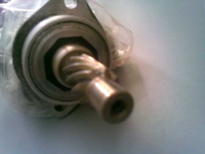

Собственно вопрос чем открутить данную шайбу?
Имеется выемка под гайку на 32мм НО ВОСЬМИгранную + к этому по середине идет шток диаметром 25мм.
Мысли плана "Молотком и отверткой" и "Иди к токарю/фрезеровщику" прошу оставить при себе!
Буду благодарен за любую помощь словом или делом.
Авто Toyota Aristo JZS160, 2JZ-GE, элемент рулевой рейки

Я бы, наверно нашёл кусок трубы по диаметру, на наждаке выбрал под грани и газовым ключом крутил трубу, зажав основание в тиски.

трубчатый ключ взять, рихтануть его кувалдой вбить и выкручивать...
А закручивать потом обратно надо?
Кустарно можно попробовать при помощи дюбеля или керна и молоточка. Накернить, поставить инструмент под углом и подстукивая открутить. Это если она не калёная.
Взять трубу металлическую такого диаметра. Попробовать сошлифовать симметрично, чтобы сформировать противоположные грани. Может и получится.
Требуется замена сальников, которые находятся под ней)

Глубина углубления 3,5 мм

MagON, мысли есть вообщем то, надо искать старые ключи - головки, трубчатые, они снаружи имели тоже грани, а не как сейчас круглые, только вот где....

мысль!!! взять разводной ключ и просверлить в губках 2-а отверстия примерно на 5-7мм вставить туда 2а пимптика,развести ключ до граней и попытаться открутить! blush.gif Можно сварить две пластины(прочные) по размеру, параллельно,и тож пробать открутить,а птом закрутить.

У кузнеца обсадить трубу подходящего диаметра под ключ, в трубе - отверстие под вороток. Где взять КУЗНЕЦА на просторах ДВФО?
С токарями проще, шестигранник на 32, к токарю - отверстие диаметром чуть больше червяка (или вала, что там), отверстие под вороток. Синица в руках.
В результате имеем спецключ, который нужен один раз в жизни, кучу гемора для его изготовления, СТО - дешевле и проще.
Если данные варианты не катят, русский ключ типа керна рулит
MagON, ищи гайку, которая входит во внутрь как родная, возможно водопроводные на пол дюйма, как найдешь, то приваривешь ее к торцу походящей трубы

Отверстие ВОСЬМИгранное а гайки ШЕСТИ...

Попробуй четырёхграник ,ножки от кресел,диванчиков,(как на вокзалах раньше стояли,дермантиновые) труба четырёхграная.

Две металлические пластины шириной, как сторона восьмиугольника, и толщиной вплотную. Центр круглый - мешать не будет, ну и крутить чем получится, разводным, газовым, или так подберётся ключ. Это если уж никак с СТО и токарями.. Не факт, но я б попробовал.

Одеть кусок трубы подходящего диаметра, чтобы можно было прихватки сваркой к шайбе сделать....Открутить за трубу...заменить сальники....сточить с шайбы и трубы прихватки...приварить к шайбе нормальную гайку, чтобы в следущий раз не трахаться.....закрутить шайбу...
если следующий раз не предвидится, то закрутить за трубу и сточить прихватки...мысленный экспромт...сам ни разу не делал так...

Берем такой вот ключ, в почти любом автомагазине
бьем по нему кувалдой - плющим одну грань, вбиваем его внутрь и выкручиваем....

Maledict, оMaledict, они все ШЕСТИГРАННЫЕ!!!! а НУНА Восьмигранённые!!!

Такой штампованный ключ лопнет после второго удара. Проверено.
да пофигу, его вбить надо чтобы его там расклинило, диаметр меньше подобрать и выкручивать...

Тогда что-то типа ключа для болгарки и два углубления просверлить, вообще вариантов немеряно, но все упираются в два подхода (крутить за грани или за тело).
Самый дешевый и простой вариант - дюбель и молоток.
Ядро расщеплять не стоит, оно при оплодотворении само делиться начнет, имхо.
а вал крутится?

GOLLANDEC, нет
Всем спасибо, открутили)
