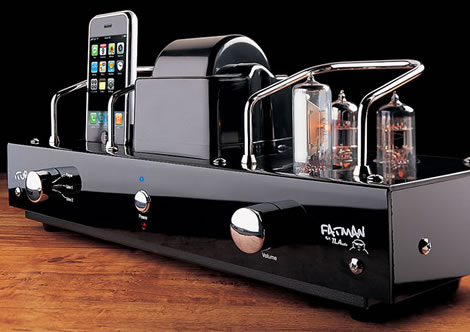

это вас доведёт до Нажмите для просмотра прикрепленного файла
че за девайс? ламповый мобильник?
K E N T
айфон с оконечником на 6п3с=))
звучит наверное мягко , + мп3 = ламповая подкомпрессия. gigadevice!!!
алло девушка , это секс по телефону , "д а у ", а а а А А А !!! ....проклятая лампа -поговорить не даст!
