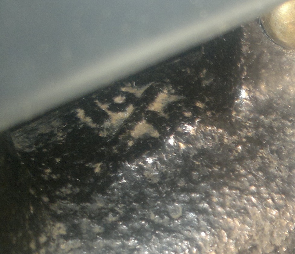

moto
Нажмите для просмотра прикрепленного файлаВот фотография.Не могу понять какие там цифры .Толи 19/18, толи 18/18.
ДЮЙМ
18\18 быть не может, это было бы равно 1.
19 тоже не получается. Это 1 1\18
Скорей 16, или на край 10, но это очень мало.
1 Дюйм = 25,4 мм.
10\18 = 14,11 мм. Слишком мало для главного.
А вот 16\18 получается 22,57 мм. Это уже ближе.
