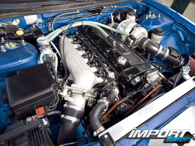

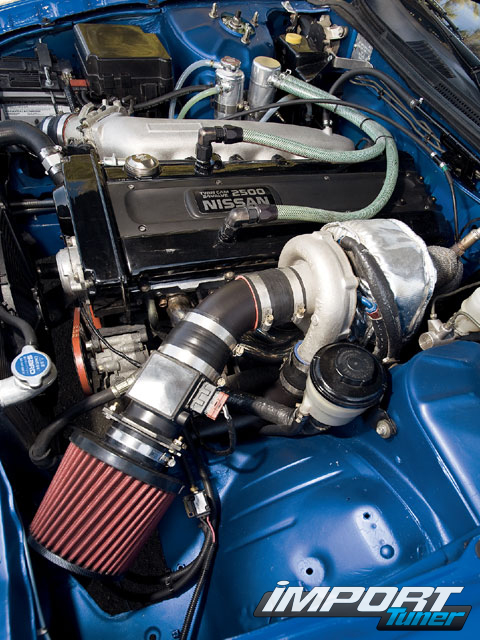

Идея была такова: построить двигатель, который выдерживал бы большое давление буста и который при этом не пришлось бы снова вытаскивать из машины. Таким образом, в ход пошли многочисленные ухищрения, такие как: поршни СР с компрессией 9,0:1 и сбалансированный коленвал с микрополировкой и противовесом. Шатунные болты ARP держат штоки Carillo под давлением, а прокладка головки блока Tomei способствует герметизации всей системы.
В Keegan Racing Engines в городе Дауни, Калифорния, доработали головку блока до 2 ступени по их собственной классификации, включая расточку и полировку, доработку клапанов, бронзовые гильзы и новые штоки клапанов. Пружины клапанов Tomei работают в тандеме со стоковыми фиксаторами, регулируя цикл сгорания, управляет всем этим распредвал Tomei Poncams с углом подъема 256 градусов с обеих сторон. Завершает все комплект ARP, закрепляющий это богатство. В G-Dimension использовали машину Джека для создания собственного комплекта доработки и установки RB25DET, который предотвращает проворачивание двигателя при больших нагрузках.
Нет смысла строить такой надежный двигатель, если вы не собираетесь значительно поднимать давление. Именно это сделали в G-Dimension, использовав свой собственный турбо-кит. Заправляет всем турбина Garrett GT30R, соединенная с двойным коллектором, изготовленным в Wasabi Garage, доработанным под режим турбо. Турбина гонит горячий воздух по изготовленным на заказ патрубкам во фронтальный интеркулер Blitz, а затем он попадает в двигатель через 90-мм дроссельную заслонку Q45 и впускной коллектор GReddy. Отработанные газы устремляются прочь по индивидуально изготовленному дайнпайпу (так же производства G-Dimension) и далее через выпуск Apex’i Dual N1. Необычным здесь является присутствие фильтров давления выхлопных газов в 44-мм вейстгейте TiAL.

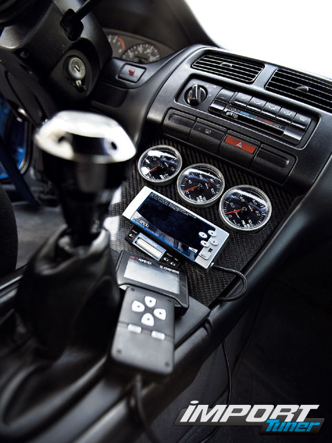

Мощность без контроля не имеет смысла. Дабы новый монстр Джека не отбился от рук, в G-Dimension на авто установили блок управления двигателем Apex’i Power FC и буст-контроллер AVC-R вместе с турбо-таймером GReddy. 60-миллиметровые датчики Top Fuel, показывающие давление наддува, температуру воды и давление масла позволяют Джеку контролировать жизненно важные аспекты работы двигателя.
По завершении всех доработок Джек получил 447 л.с. на калифорнийском 91-ом бензине, что вполне прилично, учитывая 380 Нм момента. Такая мощь запросто понесет 1 350-килограммовую S14 по дороге и легко составит конкуренцию любому монстру на track days. Вернемся в G-Dimension, где для удовлетворения потребностей вертушки GReddy, установили более производительный топливный насос Tomei в сочетании с форсунками на 740 куб. см и регулятором давления топлива NISMO.
Коленчатый вал передает момент через стандартную трансмиссию RB25DET с двухдисковым сцеплением OS-Giken и рабочим цилиндром NISMO. Заказной стальной цельный кардан соединен с муфтовым LSD Tomei.

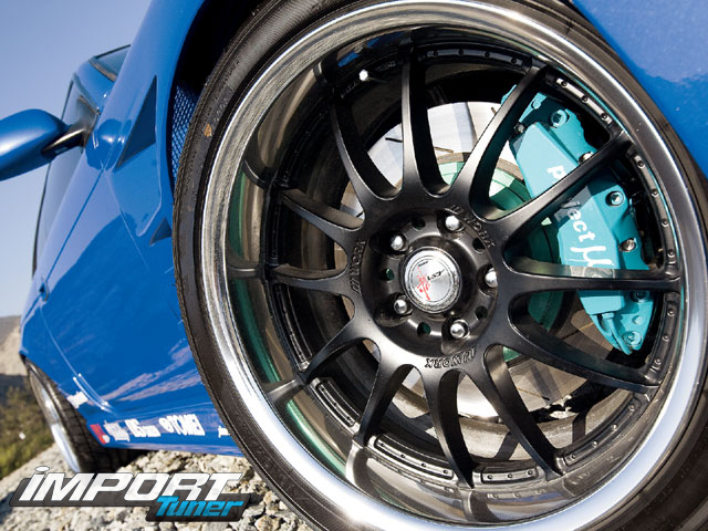

Венчает всю эту геометрию 18-дюймовые диски Work XSA, шириной 9 дюймов спереди и 10 — сзади. Обуты они в резину Advan Neova 235/35 R18 и 265/35 R18 соответственно. Далее в игру вступил Project Mu, предоставив тормоза для проекта. Спереди имеют место 345-мм диски с 4-поршневыми суппортами и более липкими колодками, которые установлены и на задних стандартных суппортах. Кроме этого, Project Mu предоставил армированные тормозные шланги и тормозную жидкость.

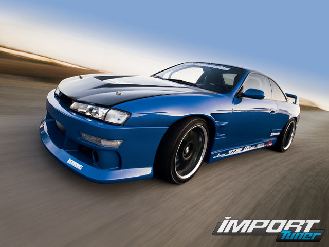

На этом этапе Джек решил, что если уж идти, то идти до конца, и приобрел для своей «малышки» расширяющие фендеры на передние и задние крылья. Задние арки получились гладкими, а стоковый капот уступил место карбоновому. Наконец, авто покрасили в синий цвет M3 и установили заднюю и переднюю оптику Kouki.
