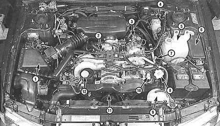

на 15 Ампер ... и если смотреть от капота, точнее от радиатора, то справа - 100% ... между бачком омывателя и крылом -
№6 - Нажмите для просмотра прикрепленного файла
Если АКПП типа TZ ... а на субаре 91 года токма такие и были ... то полный привод будет когда нет предохранителя, а чтобы отключить заднюю ось (с целью буксировки с частичной погрузкой), то предохранитель надо вставить ...
Какое именно гнездо под предохранитель надо смотреть ... не смогу подсказать ... т.к. в моём субаре нет его ...

ну как мне показали, он у меня тоже в другом месте, нежели на выше преведенной картинке, со стороны радиатора он у меня с левой стороны, практически возле крыла, и под самым дальним краем капота
Цитата(ToxicBlade @ 24.3.2011, 23:56) *
а у меня в другом месте был..вот 100%
на каком субаре?
ToxicBlade
to Shiko - Subaru Legasy 1992 год 2 литра 4WD, может путаю стороны, но от радиатора вроде бы был слева в глубине капота...абсолютно отдельно от коробки предохов, прямо на косе проводов и подписанный
