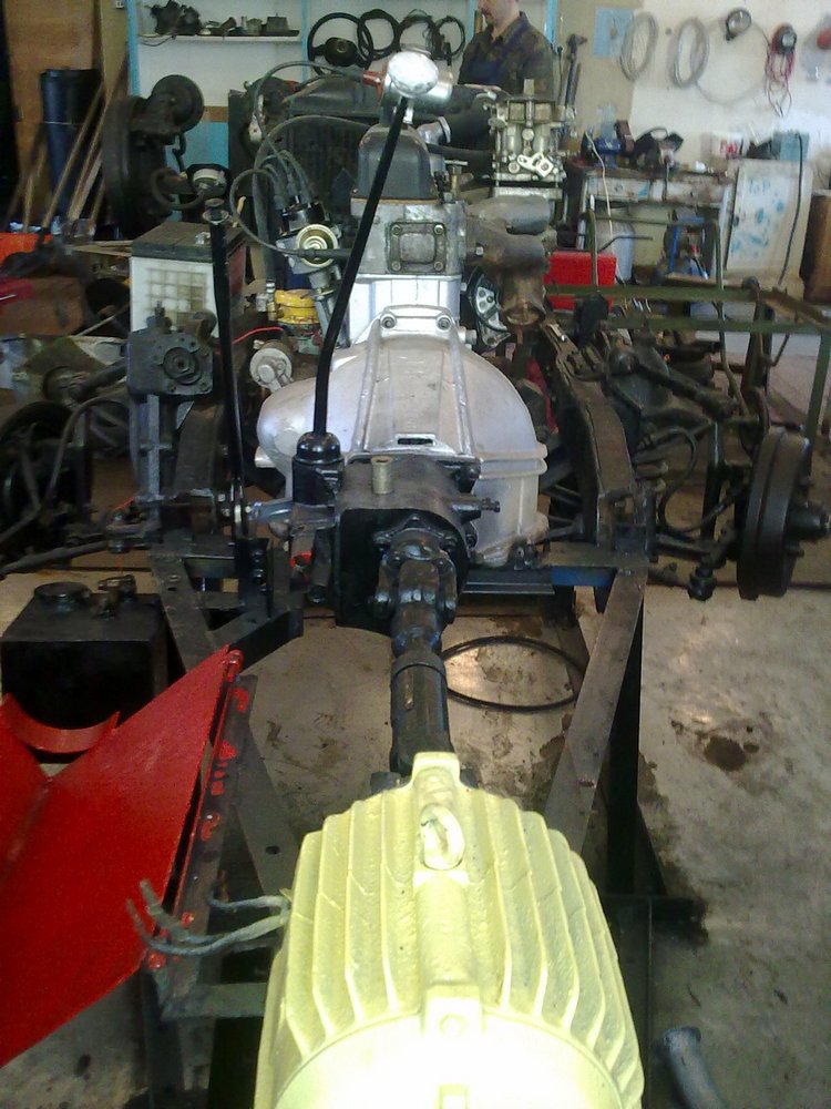

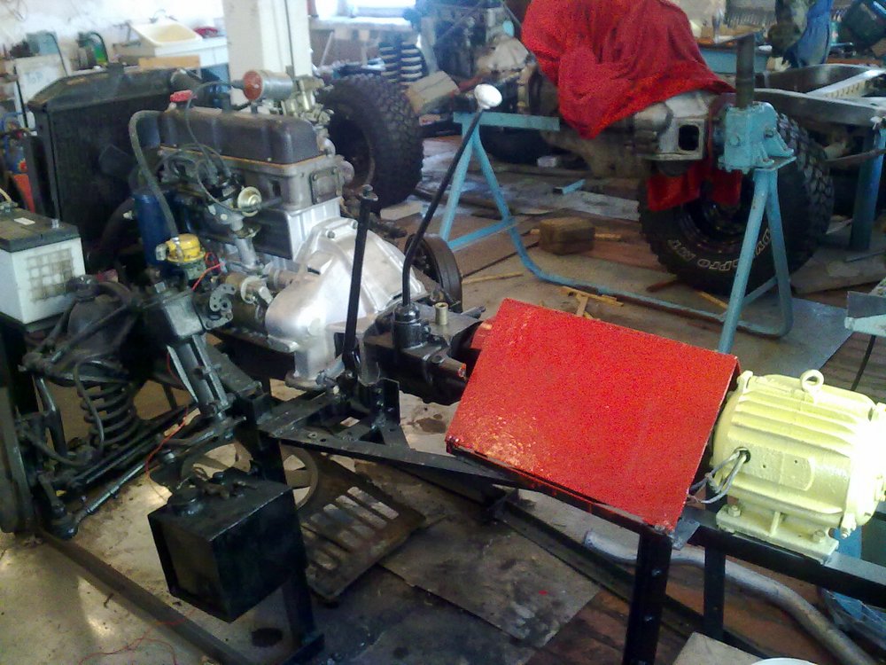

Мы на работе создаём вот такой стенд, для регулировки и холодной опкатки УАЗовских и ВОЛГАвских двигателей.
Оснавная работа уже проделана, осталось электрическая часть,
установить систему выпуска, развести праводку на двигатель
и установить щиток КИП.
Нажмите для просмотра прикрепленного файлаНажмите для просмотра прикрепленного файла
В дальнейшем планируем сделать переходники под другие двигателя.
