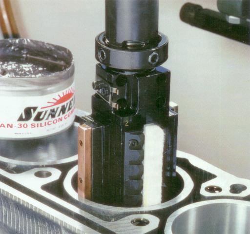

Паршиво, я думал воткнуть вот это....
Но мой мастер говорил что если даже и точнут нормально, то нормального хона сделанного в Магадане он ещё не видел... А машинка то 80К миль пробежала, конечно голову поднимем посмотрим в каком состоянии гильзы сейчас (он почти на 90% уверен что у меня все тип топ, ну по косвенным показателям, масло не жрет, едет нормально), если хон есть и элипса нет, то втыкать родной размер без проточки. А если надо точить.. не отправлять же блок в Москву...
В общем я даже и не знаю как поступать в данной ситуации..
Maledict
Я тут начитался про хон, некоторые и вот это все ещё считают чумовой технологией...
а надо то как-то так, у нас так делают или как в первом случае, я так спрашиваю, потому что понятия не имею, как у нас делают...

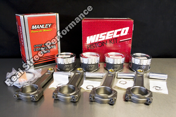

Viseco поршня кованные и поэтому надо точно знать зазор между поршнем и цилиндром, который протачивается именно под этот поршень. В сравнении с оригиналом будут разные характеристики по тепловому расширению поршня.
Ну ээ ковка дольше греется, а из этого можно предположить, что тепловой зазор получится больше и масло пойдет на угар и новые кольца не спасут... я правильно рассуждаю ?
