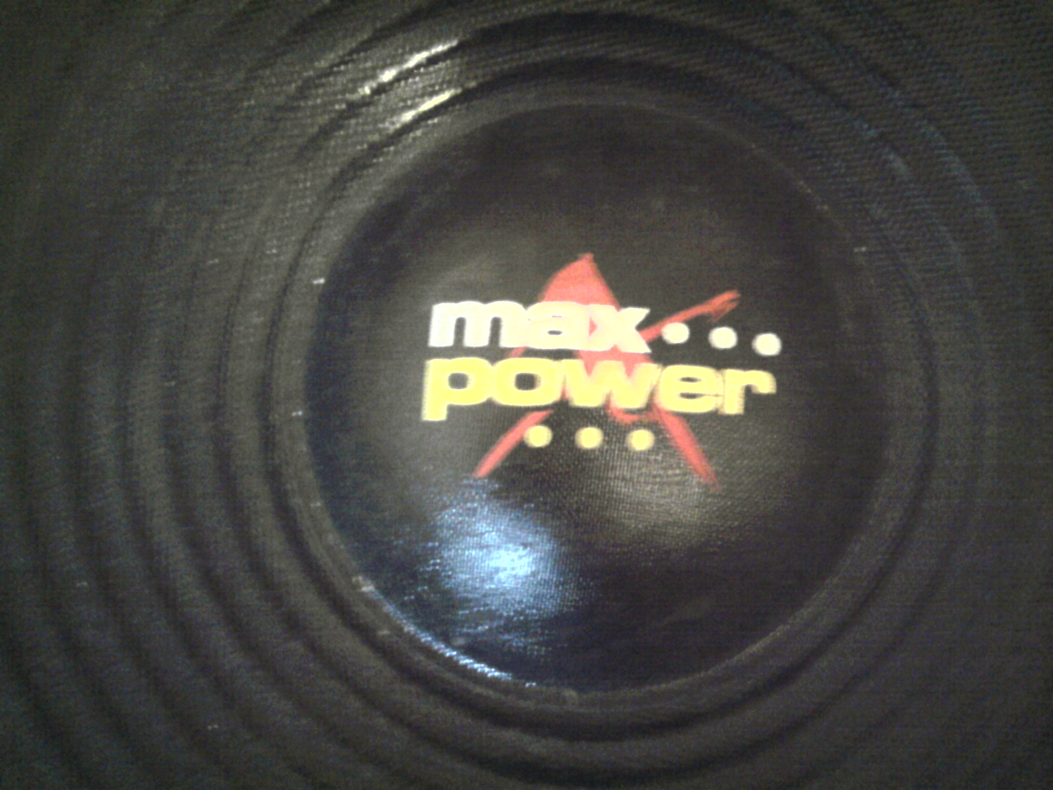

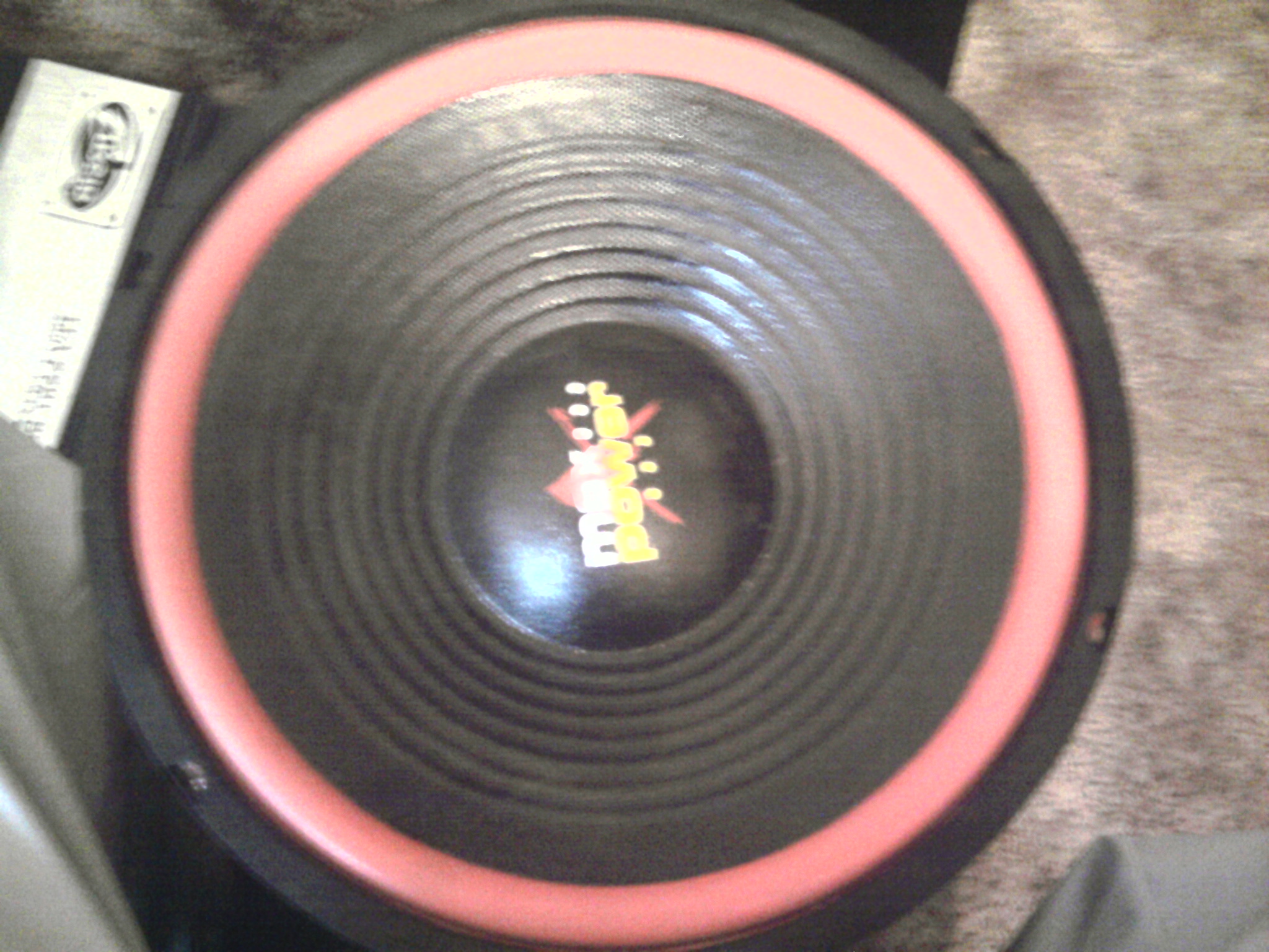

Lonely
 Кто-нибудь что-нибудь про этот говоритель знает?? диаметр 11 дюймов Нажмите для просмотра прикрепленного файлаНажмите для просмотра прикрепленного файла
