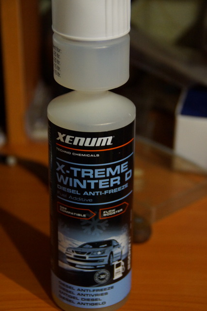

а кто какие жижи применяет в масло и топливо?
а то по наивности капнул в солярку лавра антигеля и при -5 еле раскочегарил движку...( все системы запуска работают нормально)
говорят керосин или тс капают в бак, но сколько надо его?
motk
Это когда и где у тебя саляру прихватило? вроде морозов то еще нету. где заправлялся?
Керосин не надо, он сухой, смерть плунжеру.
прошлый год тоже выхватил при -7, соляра с лета еще оставалась.
купил в Атланте вот такую Нажмите для просмотра прикрепленного файла жижу, мерка на 25 литров, в этом году сразу влил при похолодании
