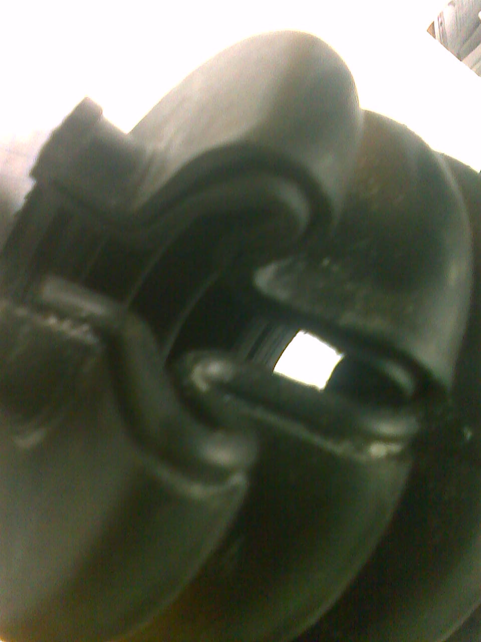

расскажите мне пожалуйста где можно у нас в городе найти разборный пыльник на привод. Должен одеваться не вытаскивая привод, срезал старый натянул новый ) как называется не знаю.
ASS
AVer, разве есть такие????
STARGAZER

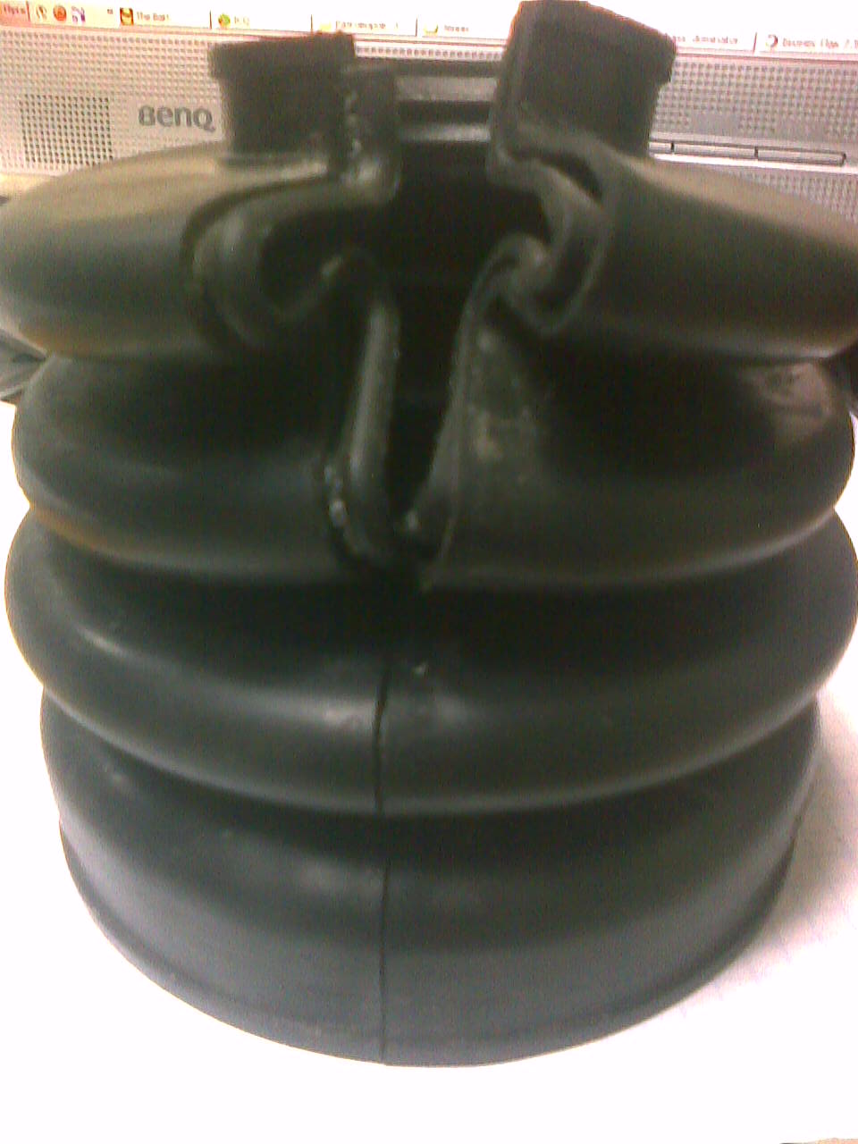

Есть. Разбирается на две части, как кожух рулевой колонки. В городе, в продаже не встречал.
А я где-то видел, но по всей видимости спросом не пользуется. Хотя подобную штуку полезно иметь в багажнике на слуай разрыва своего... хотя по отзывам, такие пыльники ходят неплохо. Но все равно рисковать я бы не стал.
ДЮЙМ
Учитывая, что замена понадобилась вследствии разрыва старого, то в приводе уже и грязь и вода. Такие пыльники есть. НО! Грязь из гранаты не разбирая не вымоешь. Следствие-убитый привод из-за лени разобрать , вымыть и заложить свежую смазку.
