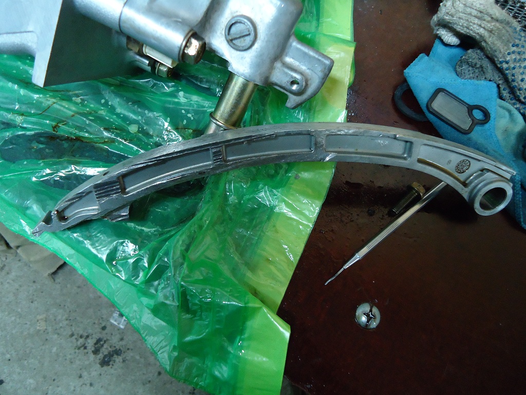

Так вот, специально для "мастеров" СТО Автомиг, вот что бывает если просрать натяжитель цепи:
Это фото иллюстрирует то что бывает с натяжителем когда по нему долбит chain guide.

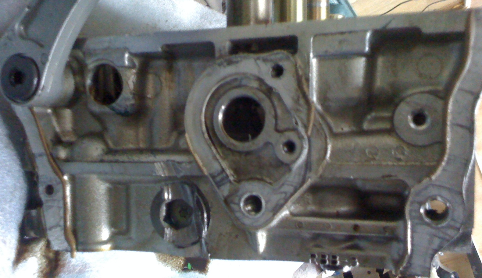

Далее цепь т.к. её должным образом не натягивают начинает гулять и получаются занимательные вещи:
цепочка также притирает головку блока

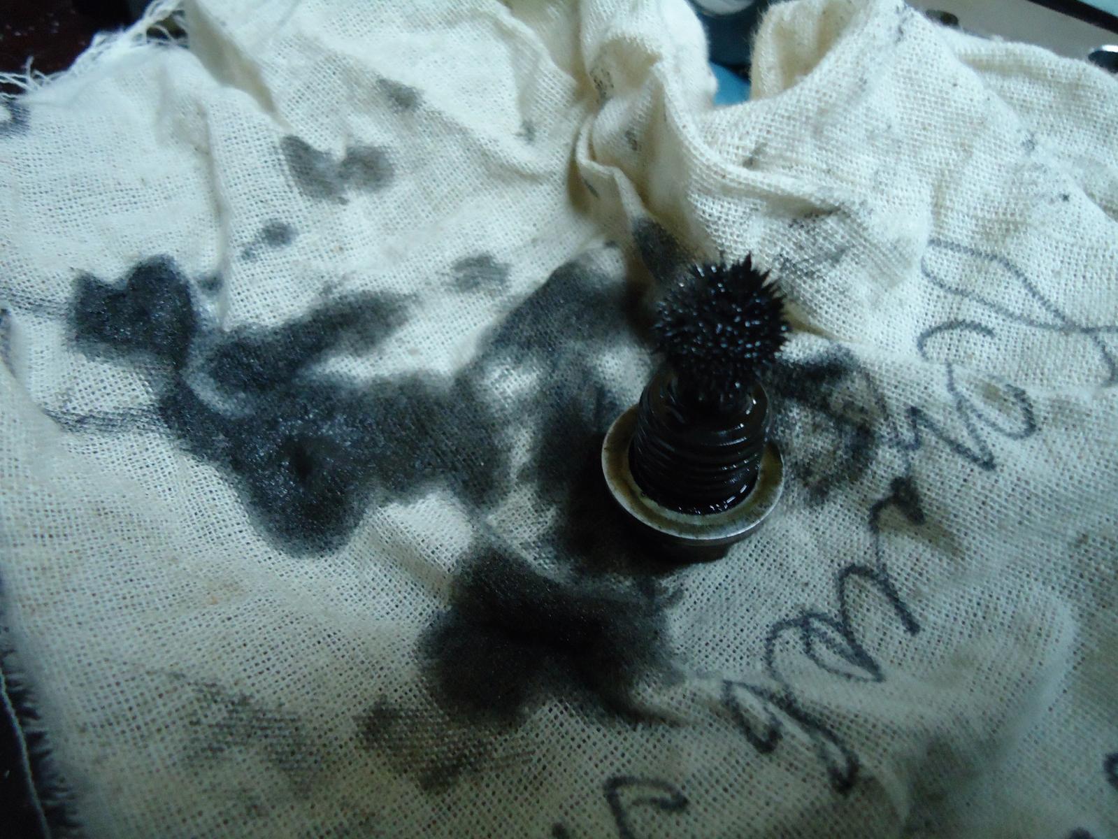

И что мы видим потом в поддоне?
Господа прежде чем давать глупые советы, вы хоть на форуме поспрашивайте или у старших коллег что работают в гаражах.

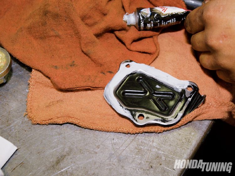

Вот как выглядит крышечка:

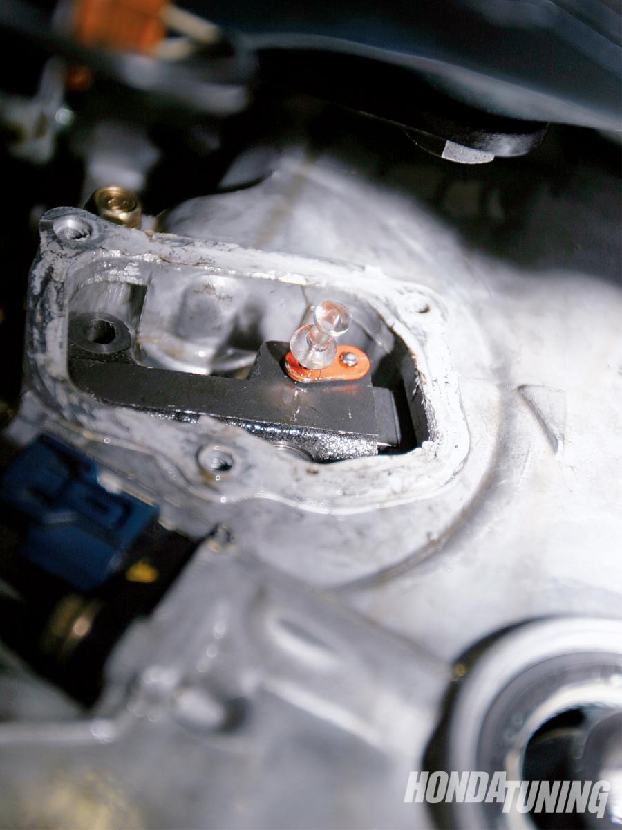

А вот что скрыто под крышечкой:
Большая просьба не давать вредных советов.

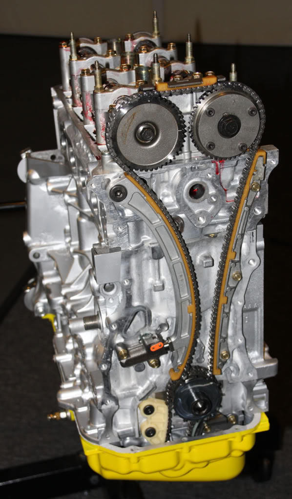

  вот тут на снятом моторе видно черную крышечку отчетливо
а вот тут видно собственно говоря как все устроено
