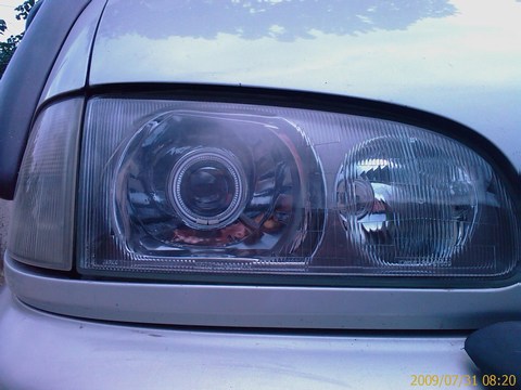

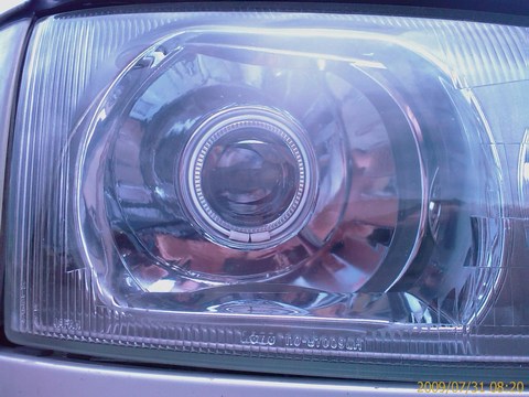

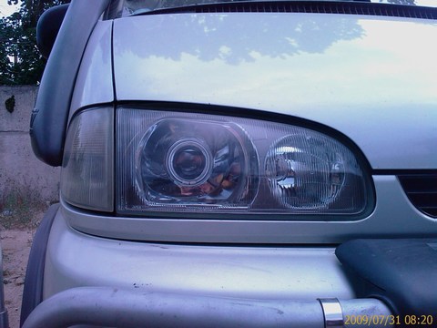

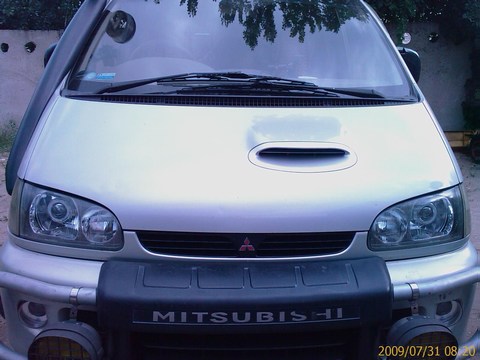

таааак ... чо я нашел на просторах инета.
наши братья с казахстана, (адрес сайта http://www.delica.kz/forum/index.php?showtopic=1402) каким то образом изхетрились и ставят ксеноны всякие в родные фар это я к тому что можно сделать с наших фар а-ля линзы smile.gif
мож кому интересно будет.
всю ветку копипастить не буду - покажу тока фотки
Нажмите для просмотра прикрепленного файлаНажмите для просмотра прикрепленного файла
Dolphin
Линзы- две! в ближний свет ... это биксеноновые модули, отличия дальний-ближний-очень заметные....
Стоимость :
1) линзы и все причендалы-30000
2) Шлифовка стекол и установка - 15000
итого 45000 все вместе...
п.с. гарантия на линзы и ксенон пол года... устраняется заменой вышедшей из строя детали.

Dolphin, ээээ .... там у них валюта другая smile.gif теньге называется:))) какой курс не знаю. так что на ценник - я бы не ориентировался:)
мне вот другой момент интересен, как до такой степени полируется стекло? алмазными шкурками какими то что ли ? или спец приспособы есть для этого? и кто у нас такое замутить может? или может на шару купить нужный инструмент - и залинзоваццо? а???
