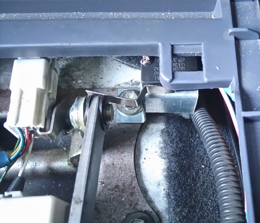

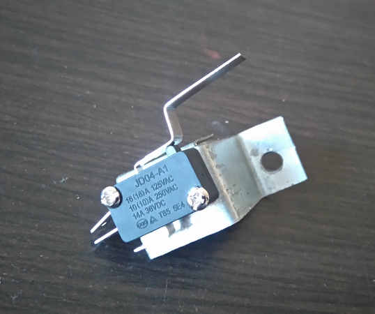

Доброго времени суток. Решил поделиться простым вариантом включения ДХО при снятии с парковки. Скажу что данный вариант реализовывал только на нескольких авто с классическим расположением рычага акпп между передними сидениями. В данном варианте не нужно использовать всякие рэле,диоды и прочую эл приблуду от которой я честно говоря далёк..))
И так:
1)купил концевой размыкатель контакта( взял с длинным усиком так как легче подгонять если ошибёшься по отверстиям)
2)из жести сделал подходящее по месту крепление
3)собрал,установил,подключил...
Плюс с замка зажигания(можно с прикуривателя) идёт через размыкатель на питание ДХО. Огни горят на всех режимах акпп кроме парковки.
Может кому нибудь будет полезно. Спасибо за внимание.
размыкатель с уже сделанным креплением
что в итоге получилось.

пРОСТОеДУ, ходовые огни должны включаться при заводке двигателя и выключаться при включении ближнего света фар, таковы условия что б огни считались ДХО, в вашем варианте ночью вы будете слепить мощными светодиодами (к примеру) водителей встречных машин....
пРОСТОеДУ
Огни заводские и подключены чтобы тухли при включении фар. Светить в окна ходовыми огнями при прогреве авто считаю не очень хорошим делом по этому сделал чтобы отключались

Реле включает или отключает потребителя про подаче на него управляющего напряжения. Оно должно находиться в моторном отсеке как можно ближе к потребителю. Одно реле должно быть постоянно разомкнутое, которое включает ходовые огни, а второе постоянно замкнутое на которое при включении фар подается напряжение и оно размыкает цепь и тем самым отключает ходовые огни.

сама схема конечно же не устроит ИДПС при осмотре.
И вот сам выключатель , сомнения есть, выдержит ли.
Да и что придумывать велосипед. везде эти схемы есть (правильные) и реле этому способствуют. именно реле.
пРОСТОеДУ
Да какие рэле давайте городить огород... Фактически это обычная кнопка для отключения!! Многие ставят именно кнопку чтобы выключать огни на рыбалке к примеру... У наших электриков кстати такая услуга 2500-3000 рэ стоит! Спрос есть!!! По поводу огней: берите не на китайском, а заводские. К примерк самый дешёвый *маяк* за 600 рэ там три провода для правильного подключения.
Можно разглагольствовать до... Кому надо тот возьмёт на заметку.
