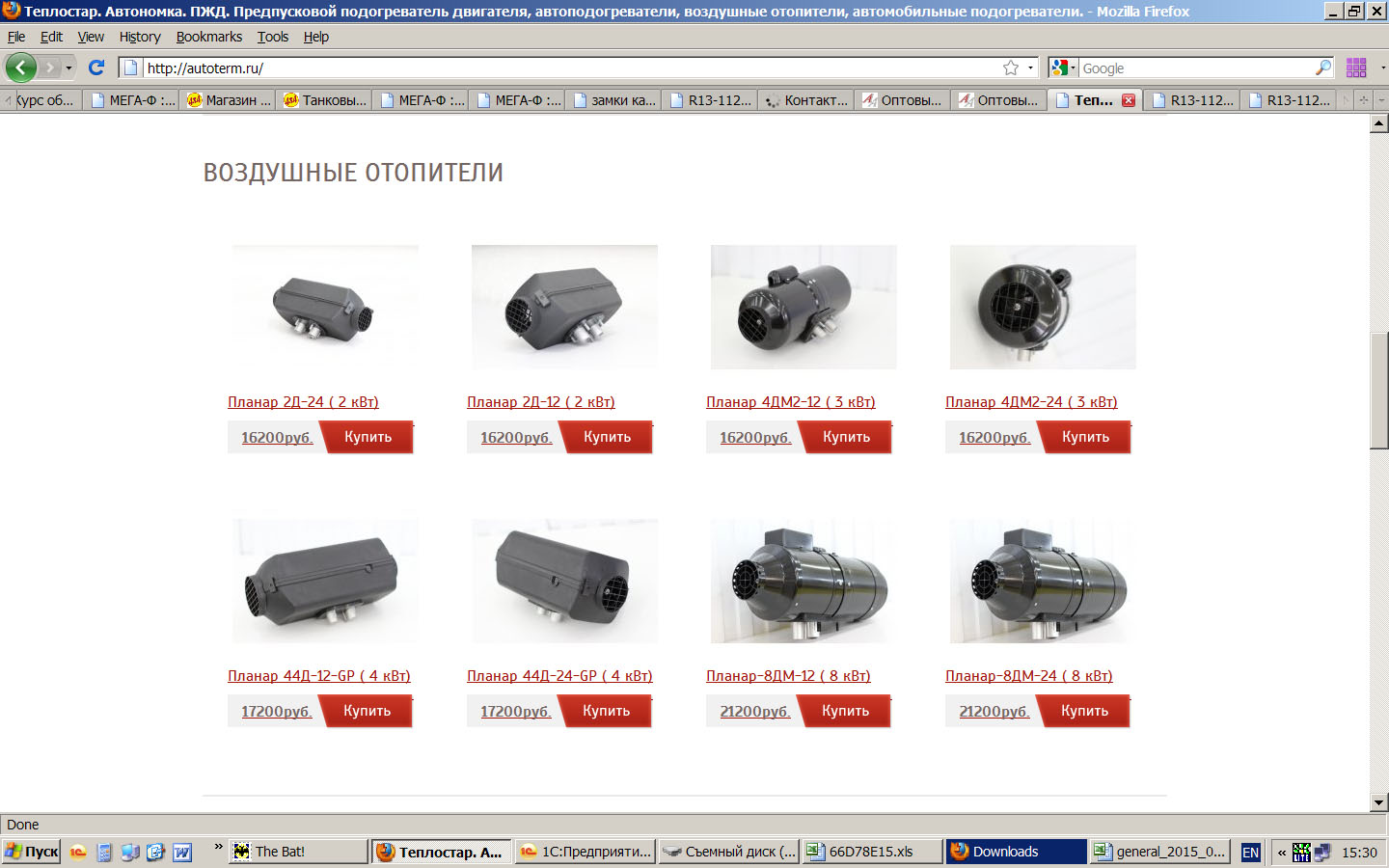

C сезона 2014-2015 доступен Планар 2Д - 2 кВт.
маленький, бесшумный.
в Планар 44Д и Планар 2Д сейчас только японский свечи, изделия с маркировкой GP, проблем со свечами не стало.

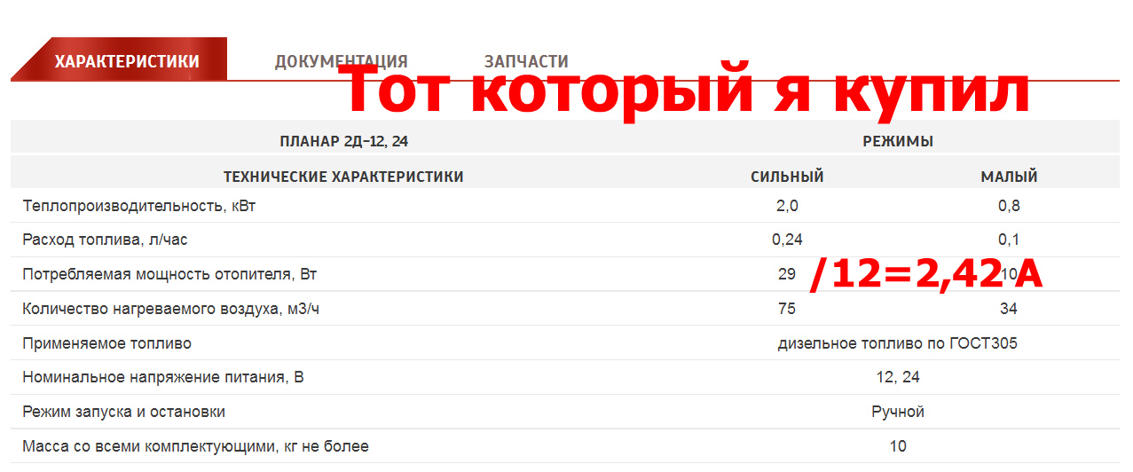

Планар 2Д - 2 кВт.регулировка по мощности 8 ступеней , и по заданной температуре.Поставил недавно, ночевал только 1 раз (-10 с) жду мороза . В Прадо 78 помещается в бардачёк вместо задней печки.

rexpilot, А где покупал, цена? Акум отдельный или в штат подключил? Сколько времени работал и работал ли при этом ДВС?

Я тут брал Нажмите для просмотра прикрепленного файла правда весной

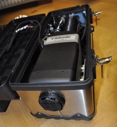

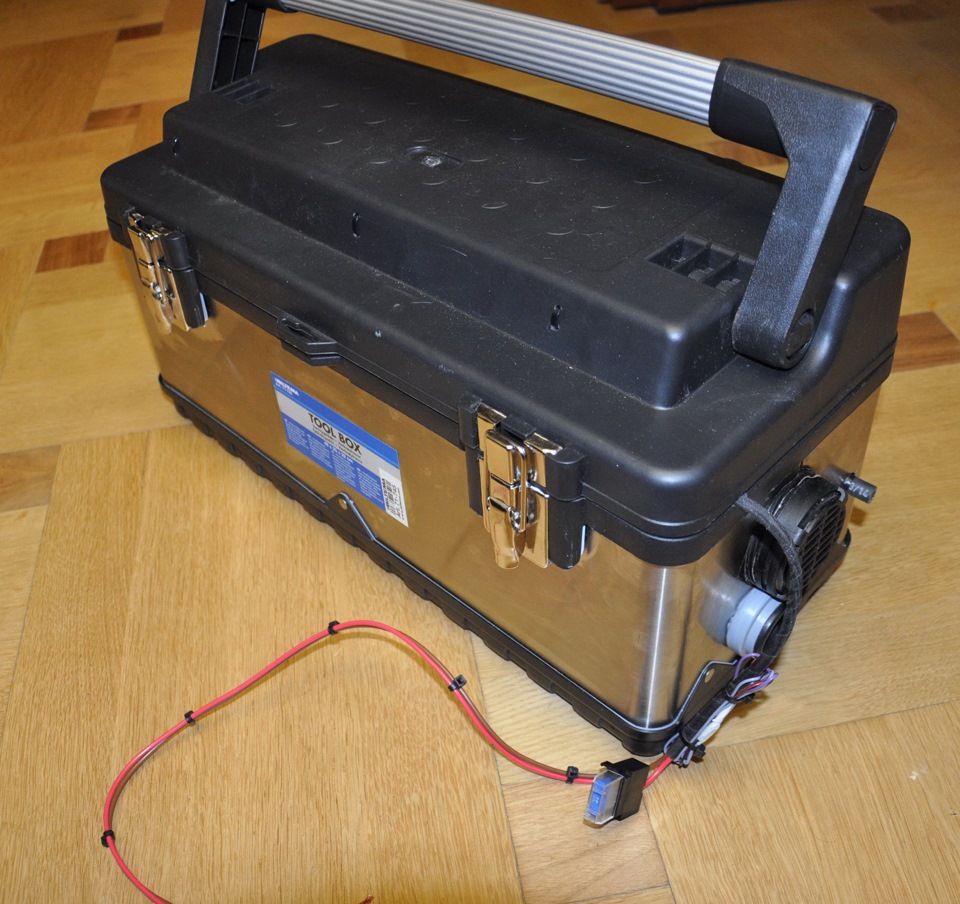

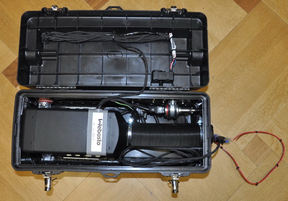

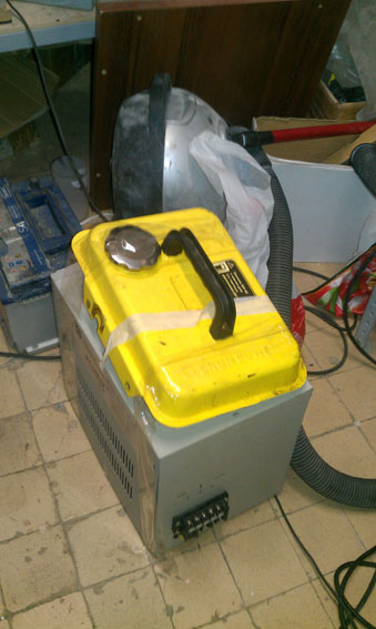

Изобретаю типо такова... https://www.drive2.ru/l/6180465
Но совсем не так..,
смысл, чтобы планар был переносной., аки свыше сцылко:
Но там ещё будет маленький бензобак литров на 3-5-10
в разъдумье
и это дело можно брать в палатку например...,
http://am49.ru/talk/index.php?show...56&start=50
выхлоп на улицу.., и балдей
В авто тоже стоять намеряна подобная только подороже AirTop которая., она сейчас ищаца компоненты., будет стоять под спальником в L.C.100 , и быход грелки планируеца сделать через какойто тройник.., чтобы или дуть в салон, или (сзади планируеца чтото типо второй псевдо выхлопной трубы (закос), откуда шланг с тёплым воздухом в палатку....
Т.е., переключил дуйку с обдува салона на палатку..,
както так.
