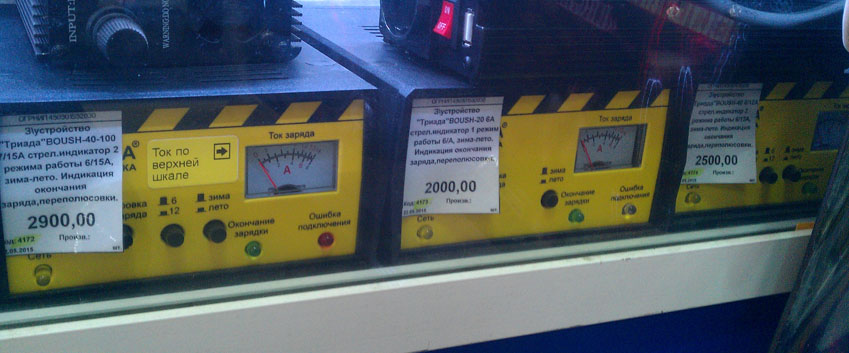

Вот имею простые для авто акумов....:
Там всё просто поставил 5 ампер и впихиваеш их 10 часов в акум 50 ампер часов.,, набрал 14 вольт загорелась зелёная лампа. быстро загорелась значит либо дохлый, либо раряженый был
А с гелевыми там как?,
Только не надо общих фраз про импульсное чтонибудь.., Если уж так то какие импульсы чё каво аплитуда , частота?
Эти зарядки , что фото выше, тоже если совсем разряженый акум, ниже семи вольт, то долбит его импульсами 9-18 А, 2 Херца

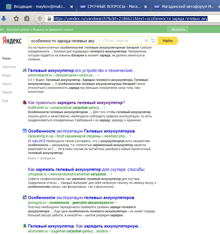

miki
Набираю в поиске особенности заряда гелевых аку
https://yandex.ru/yandsearch?&clid=2186...%B0%D0%BA%D1%83
и всё тоже самое.., всё бла бла бла... какой он хороший... а где про зарядку?
http://alubitel.net/ehlektrika/akkumulyato...vyjj-akkum.html
Здесь Как правило, в инструкциях к таким батареям указано пороговое напряжение (находится в диапазоне 14,3-14,5 вольт). Превышать его нельзя, иначе батарея просто выйдет из строя.
http://elhow.ru/tehnika/avto/avtomobilnye-...yj-akkumuljator
Напряжение, которое подается на клеммы батареи в момент заряда, не должно меняться в течение всей процедуры, и при этом не может быть выше 14,4 В. Так что автовладельцам придется время от времени контролировать процесс работы реле-регулятора, который часто выдает напряжение импульсами от 13 до 16 В. Такие скачки совершенно недопустимы для гелевых батарей.
Как правильно заряжать гелевый аккумулятор
Главное правило подзарядки гелевого аккумулятора – это использование более низких разрядных и зарядных токов. Дело в том, что при больших токах простой аккумулятор начинает "кипеть" и выделяет газ в атмосферу. У герметизированных гелевых батарей такой возможности нет. Если произойдет перегрузка, его в прямом смысле слова вспучивает, вплоть до коррозии корпуса.
Как правило, разрядный ток указывают в инструкции к аккумулятору, а вот зарядный - всегда составляет 0,1 от емкости. Например, аккумулятор емкостью 7.5Ah заряжается током 750ma, 12Ah - 1,2А и так далее.
http://kiarioinfo.ru/poleznoe/kak-zarjazha...kumuljator.html
Так как собственно и было, с простыми акумами., только стабилизируем ток.., по мере заряда напруга растёт.., ну поглядываем туда.., а что изменилось то?
Название?
