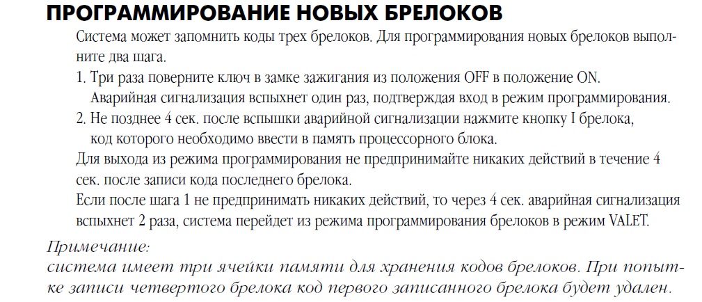

проблема такая,в один день перестала работать магаккарА,то есть работает на половину,нужно теперь подходить к автомобилю метров на 5 чтобы сработала,ранее не было проблем авто ставил за домом всё работало,теперь нужно выходить почти к машине.Батарейки новые,клему снимал.Может у кого были подобные заскоки поделитесь как лечили.И ещё есть второй брелок с дисплеем вот только как его подключить к сигналке не пойму,в книге написано как то мутно функция 1-6 и коды,а последовательность программирования не описана может кто знающий опишет подробно саму процедуру программирования нового (БУ) брелка,думаю дело в нём. Заранее благодарен!

Чё мутного то? Нажмите для просмотра прикрепленного файла
Самая простейшая процедура прописки нового брелока из всех возможных.

STARGAZER Денис, т.е. надо будет потом еще и отключить режим валет?
Axel
Не, это если ничего не сделал после входа в программирование он в режим валет встанет, а если прописал брелок или что то другое сделал, то через 4 секунды просто выйдет из режима программирования
