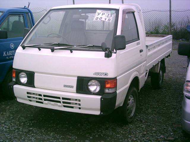

такой у тебя? Нажмите для просмотра прикрепленного файла
ну вот смотри на близнецов и выбирай:

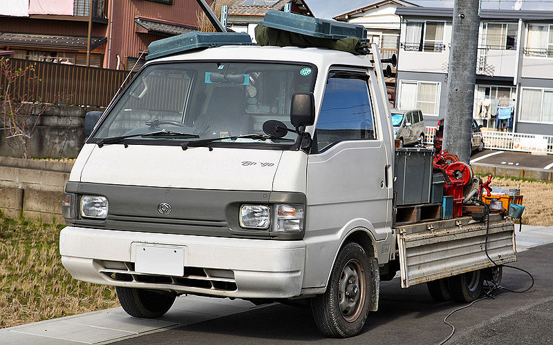

Мазда Бонго Нажмите для просмотра прикрепленного файла
Мазда Бонго Брауни (то же самое, но с удлиненной базой) Нажмите для просмотра прикрепленного файла Нажмите для просмотра прикрепленного файла

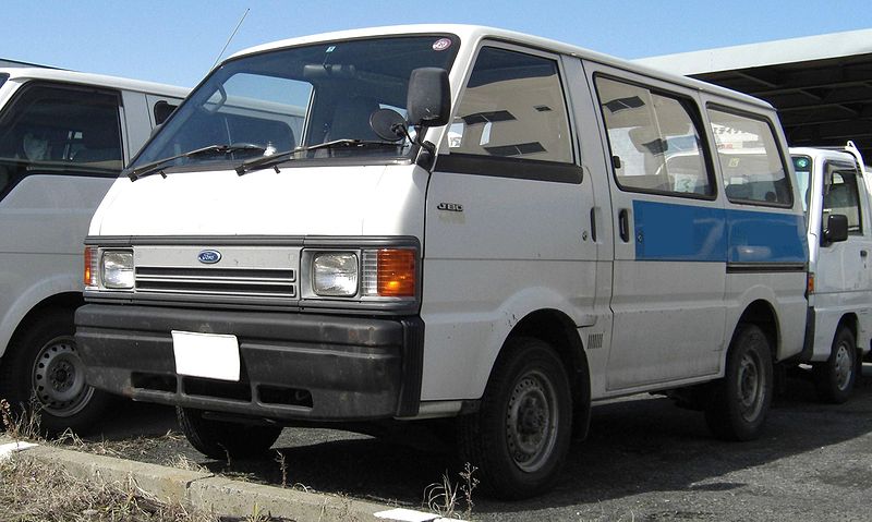

и самый прикол, Форд J80 - Нажмите для просмотра прикрепленного файла

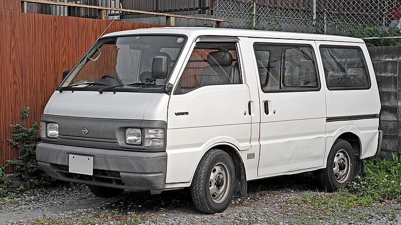

ну и конечно обычный Ванетт, который не Трак - Нажмите для просмотра прикрепленного файла
Следует иметь в виду, что все они выпускались с двумя разными типами фар (судя по фотам): круглые, как выше, и узко-длинные. Поэтому при подборе очень внимательно, без фоток не покупать.

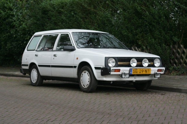

но тогда что ЭТО?: Нажмите для просмотра прикрепленного файла
