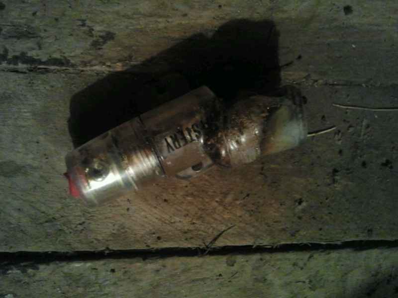

призываю в тему фотку с подкапотной капсулой фирмы мистери
расскажи про пласмассовый топливный фильтр!!!!
