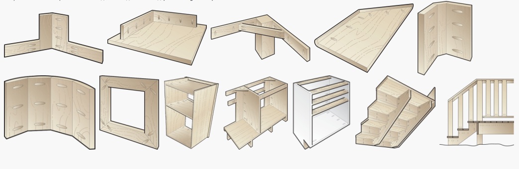

Вот использование, например:
Тут хоть точи губки, хоть не точи, доска-то шириной 15 сантиметров.
Вот еще с сайта. Понятно, что угловое соединение это просто для примера было, у него область применения очень широкая при изготовлении мебели.

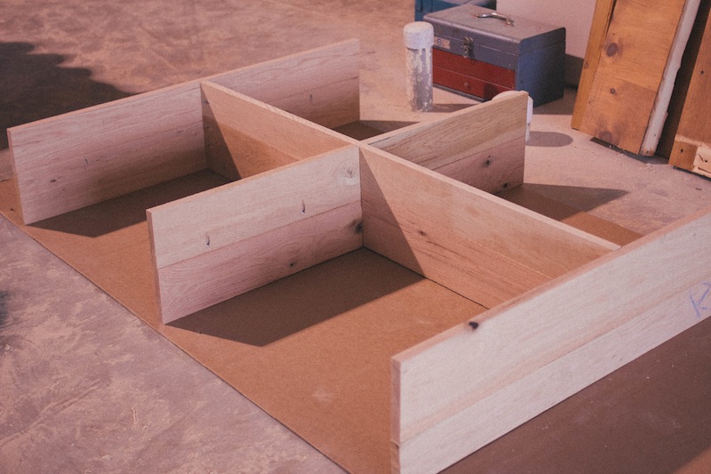

Так как все соединения не видны (скрыты матрасом или с обратной стороны или очень глубоко внутри), то я решил не городить огород и использовал обычный подход: уголки и мебельные шурупы со страшным названием.
Результат:
