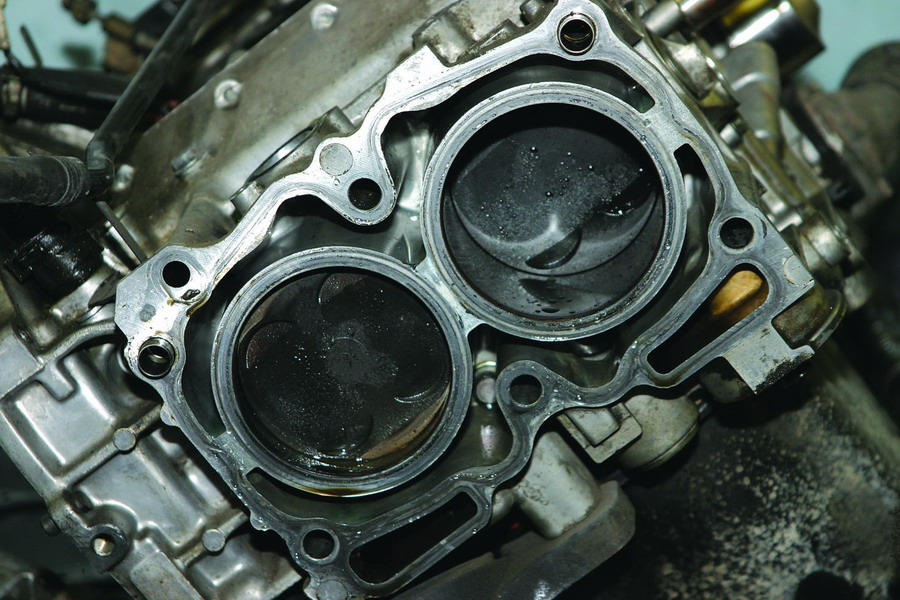

 Нажмите для просмотра прикрепленного файлатащи в  гараж ,меняй ремень грм, потом крути  от руки колено.
если крутится легко-меряй компрессию  в  горшках.
если все ништяк(не мене 11 )
заводи  - ты  счасливчик.
