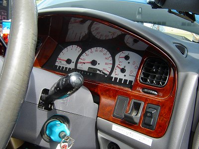

  dissector, а белую приборку смогешь???? типа как тут?
  9.4.2009, 13:48
  а в чем трабл, конечно.
и спидометр в парсеках можно.
  dissector, ууу ... йоп ... мааа ... тыкс. аванс -> пиво -> к тебе
