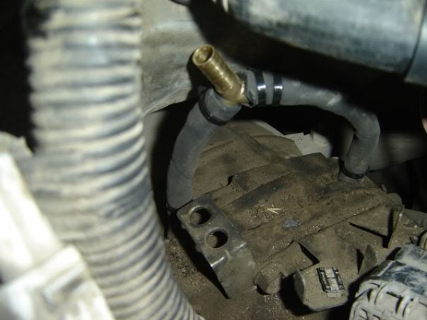

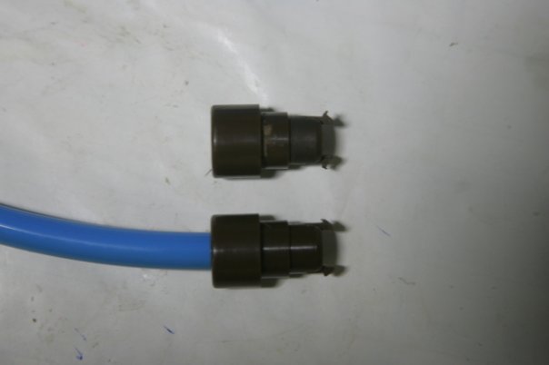

На примере форестера ...

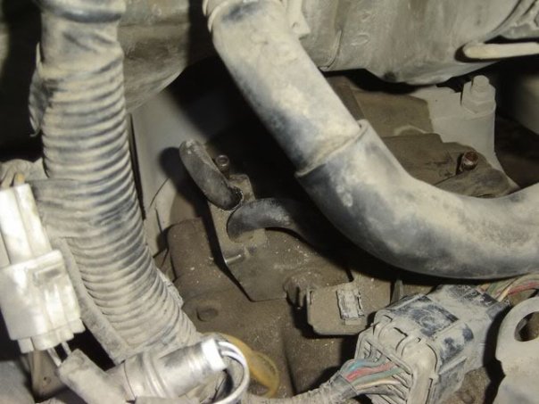

Поднимаем капот и смотрим в район сопряжения двигателя и коробки, у турбовых моделей надо будет снимать интеркулер, заодно можно почистить дроссельную заслонку)))
Видим две резиновые трубочки одетые на сапуны, снимаем их и убираем в сторону...далее видно из комплекта купленного что и куда колхозить.

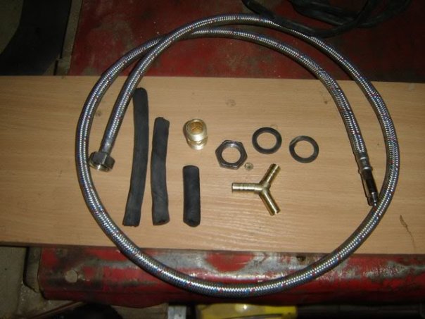

сапуны
комплект барахла
одеваем на сапуны тройник с новыми трубками

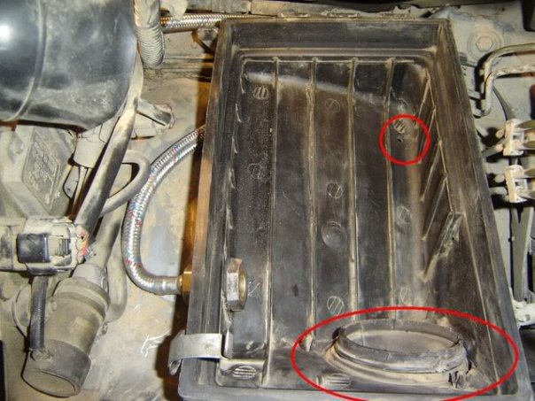

сверлим в банке воздушного фильтра дырку по диаметру муфты и вставляем ее туда
при герметизации банки желательно уделить внимание дренажным отверстиям, которые лучше залить герметиком!

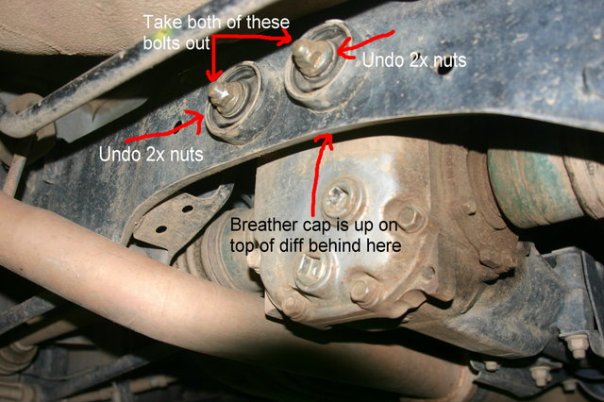

Также необходимо позаботится о выводе Сапуна заднего редуктора
Берём пластиковый штуцер, вставляем в него трубку
Мажем штуцерок герметиком и вставляем в сапун заднего редуктора (в верхней задней части редуктора)

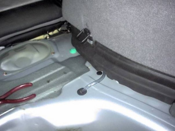

Трубку выводим в салон и проводим её по колесной арке и внутрь передней стойки бокового стекла багажника
