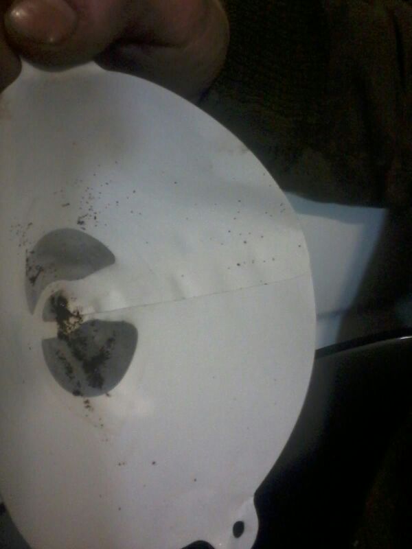

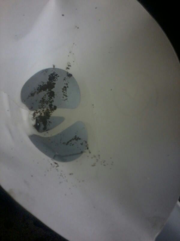

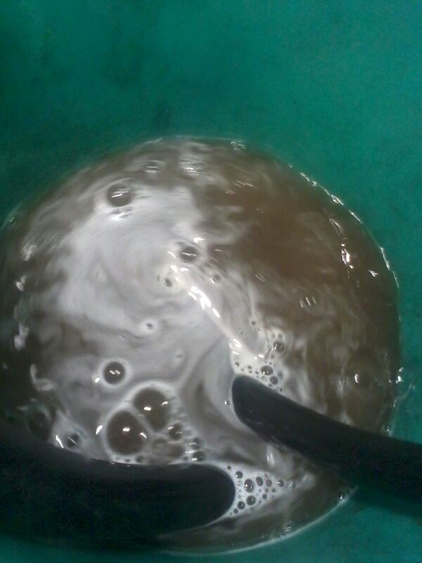

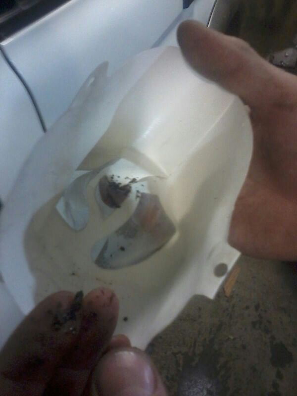

Нажмите для просмотра прикрепленного файлаНажмите для просмотра прикрепленного файлаНажмите для просмотра прикрепленного файлаНажмите для просмотра прикрепленного файлаНажмите для просмотра прикрепленного файла
Ну вот промыта еще печурка. ох грязи было...сначала просто шняга-шняжная....по мере замены жижи она светлеле...
на процесс ушло почти 5 часов.
чет не могу нормально с фотками разобраться.....
Могу сказать что тосол выглядел чистым...но чутка мутноватым, когда процесс пошел, то видно ЧТО было в ведре. Переодически был забор в стакан и проверка на осадок. На фильтре видно каков он.
