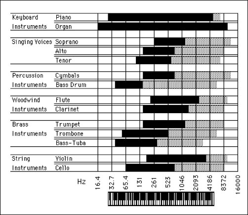

вообщем смотрим схемы и картинки.
основная энергия звука различных муз.инструментов(черные полосочки, штриховка-обертона и гармоники)

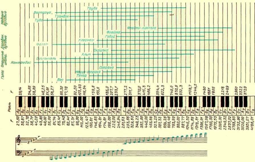

спектр музыкальных инструментов
и да ,о чем это я....
АЧХ мидбаса несет ОГРОМНУЮ ответственность за правильную передачу звучания инструмента и музыканта, если частотка в диапазоне от 40 гц до 3000гц кривая(зона сильной энергии-от ноты МИ1 на бас гитаре, до ноты фа7 на скрипке ), то музыкант тут не причем. это не он играть нее умеет, это у кого то другого руки кривые.
АЧХ вч важна для передачи окраски(обертона и гармоники) звучания инструментов и голосов.
так же важно передавать зону сильной энергии одним динамиком(мидбас)
