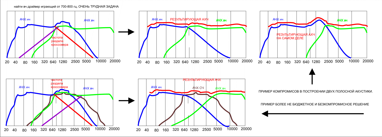

Итог: идеальный МИДбас должен быть с легкой подвижной системой,низкой резонансной частотой, чувствительностью от 90 дб\ватт\метр, диффузор с ровной Ачх до 2000-3000гц, иметь пассивный или активный кроссовер 1 порядка .
снизу, если есть саб, мид бас нужно опытным путем срезать от 50 до 70 гц, так как это повышает перегрузочную способность всей системы и уменьшает искажения на мидбасу.
Конечно же производители в курсе сложностей состыковки взаимно исключающих параметров и тратят много средств на разработку новых материалов динамиков и нахождении компромиссов. По этому цены на топовые модели могут достигать 3000 долларов за пару мидбасов 6,5 дюйма.
При монтаже в дверь, обычно МИДы размещаются в подиумах внизу двери,а для построения хорошей сцены, частота раздела с вч должны быть как можно ниже, желательно до 3000гц.
До такой частоты при ровной ачх и приемлимых искажениях играет бумага и полипропилен, но порождает сложность (не такую конечно как в случае с углепластиком и кевларом) в выборе вч, минимальный диаметр диффузора вч получается не менее дюйма, что бы снизить резонансную частоту вч , хотя б в 2 раза ниже нижней частоты раздела(например резонансная частота вч – 1200гц, минимальная ровная нижняя граница-2400 гц)

Графический пример.Нажмите для просмотра прикрепленного файла
