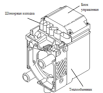

Нажмите для просмотра прикрепленного файлаа это сам автономный отопитель
Нажмите для просмотра прикрепленного файлавот эта плата находится под крышкой на рис. "блок управления". вот под крышкой и появляется конденсат

  плата 2 слойная. выгорел +. минус нащупать можно, а вот плюс с обратной стороны его надо как-то под пластмасой провести чтоб крышку закрыть.
человек который смотрел плату сказал что для электрика не составит труда... завтра(т.е. сегодня) позвоню.
