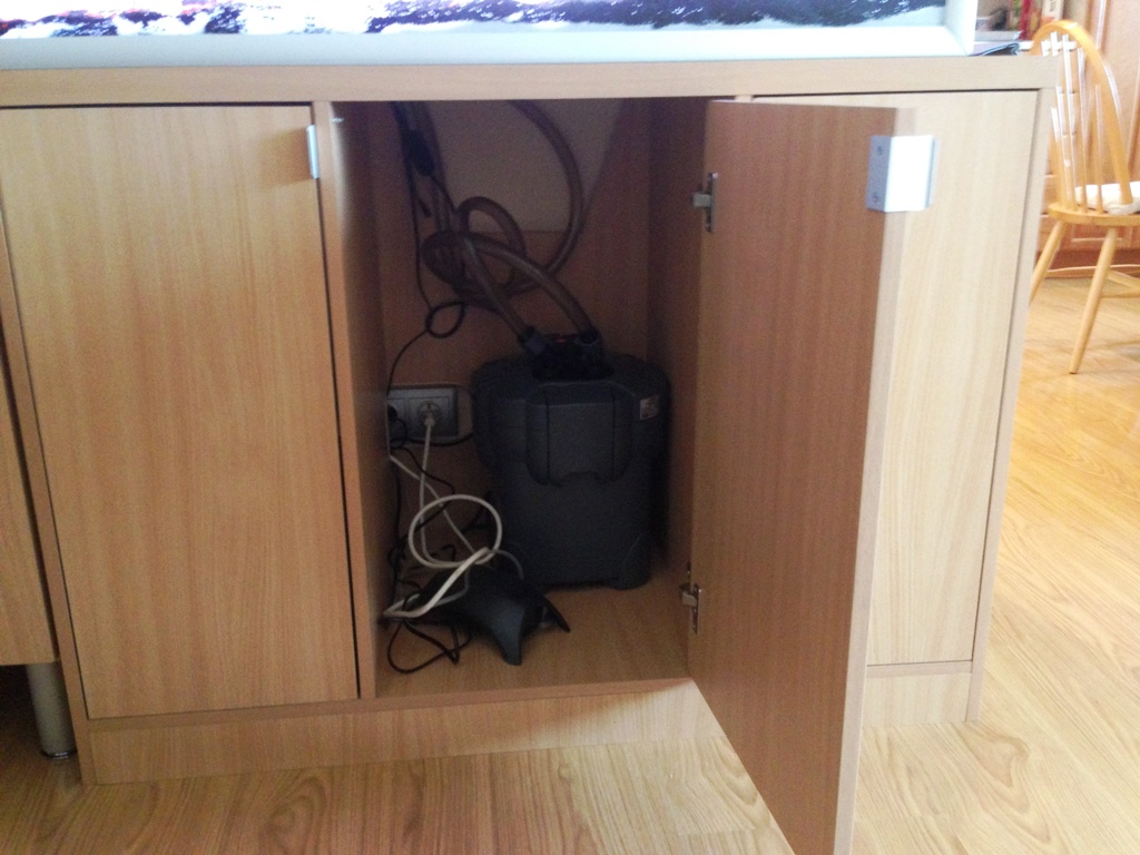

друзья, подскажите, пожалуйста, если зашумить чем-нибудь из автошумоизоляции такую нишу, будет смысл или нет? компрессор и фильтр жужжат чуть громче, чем я ожидал...smile.gif

Смысл будет в любом случае (но не обязательно именно автоизоляцией), но в данном варианте тебе важнее изолировать компрессор от мебели - что-нить типа проставки, сохраняющей относительную жёсткость, но с использованием виброгасящих материалов (типа как приборные блоки в авиации крепятся, они там через подпружиненные/прорезиненные точки крепления)
Ну и нишу - само собой обклеить, ибо она здесь не "прячет звук, а наоборот, как колонка работает...

Voldemar, в принципе у компрессора и так очень высокие резиновые ножки, их недостаточно? про колонку - точно сказано, значит, буду клеить...smile.gif
Voldemar
Ex3me, на скорую руку - можешь даже попробовать через какой-нить скобообразный кронштейн через поролоновые прокладки подвесить на задней стенке, главное, чтобы жёсткие части корпуса копрессора не прикасались напрямую со стенками мебельными...
Если он сам по себе шумит не сильно (проверь на слух, просто удерживая его в руках) - вполне возможно даже, что этого хватит
достаточно слой пористой резины под компрессор. или пароллон по жестче

Ну, у ножек обычно всё-таки достаточная жёсткость, для распространения звука - их основное предназначение просто слегка гасить вибрацию...
Я обычно проверяю вышеописанным способом: если в руках шум прибора "удовлетворительный" - то в первую очередь усилия на "изоляцию" прибора от поверхностей
Цитата(Ex3me @ 22.3.2013, 16:29) *
Тоже не торопись - попробуй просто накрыть коробкой, собранной из упаковочного гофрокартона (на подкладку, естесственно установив сначала)... Эту же коробку и обклеить чем-нить изнутри проще будет при необходимости...
