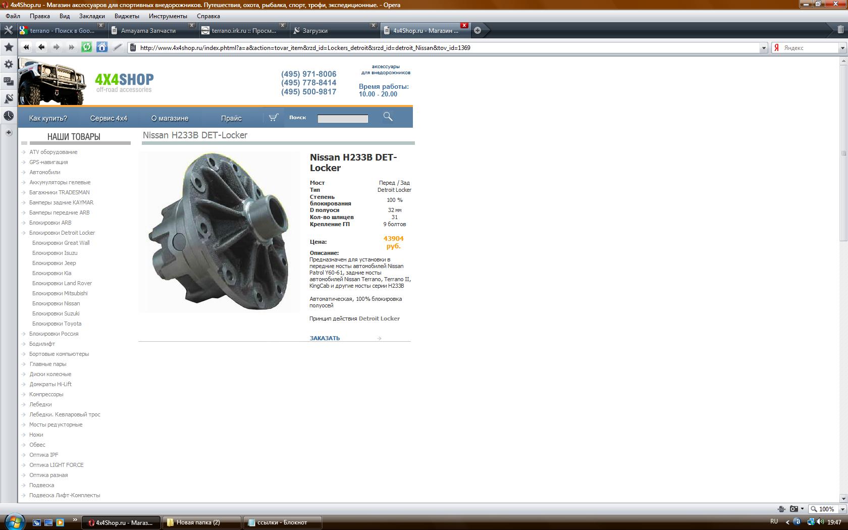

Kelt
сообщение 18.2.2009, 9:49
Сообщений: 4678
Спасибо: 2029
это очень дешевые блокировки. С неоднозначными отзывами. Одни пишут что великолепно, вторые - что эти блокировки только для говнорезов.
safari65
сообщение 18.2.2009, 10:00
Сообщений: 2384
Спасибо: 1301
Авто: TLC LJ78 1992
Да...   а цены на эти блокировки существенно подросли.
сообщение 18.2.2009, 11:22
цены выросли на все иностранное оборудование
