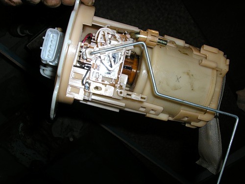

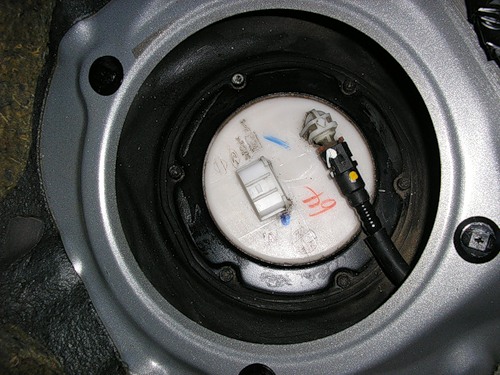

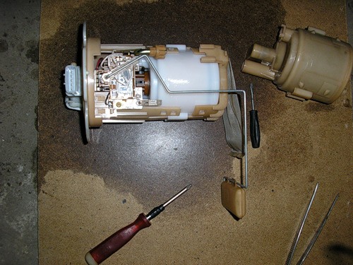

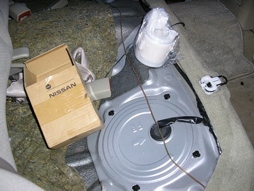

NEO DI VQ25, 35 DE DD DETT
Кстати, вот одно из средств профилактики болезней ТНВД и сопутствующих - замена топливного фильтра. Как известно он находится в баке под задними пассажирскими сидениями. У себя делаю каждые 5 т. км

так вот где у меня фильтр стоит! я его просто под капотом не нашел.....а крышку такую видел!
