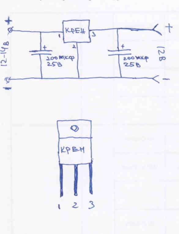

бортовая сеть под нагрузской 14вольт.....лучше поставь стабилизатор какойнибуть.....3 ноги идет 1плюс вход 2 масса 3 плюс выход все просто....
вот тут прозвучала здравая мысль, если прибор не сильно мощный ( потребляемый ток до 1,5А), можно собрать простенький стабилизатор напряжения на отечественной микросхеме КР142ЕН8Б, стоимость которой 10р/кг в любом магазине =)

2 Kelt
вот, схемку нарисовал.
на всякий пожарный можно еще пару предохраниетелей поставить, а КРЕН-ку присобачить на радиатор, т.к. грееца она не слабо.

Спасибо! Признаюсь тебе как родному - упомянутый мной дивайс, это УКВ рация кенвуд. Т.е. ток идет напрямую на акумулятор. Аккумулятору вредны перепады тока?

Нее, кенвуд к такому стабилизатору подключать не надо, т.к. в момент передачи потребляет он не меньше 5А.
Рация автомобильная и расчитана на напряжение в бортвой сети 12-14в, можешь подключать к АКБ, прикуривателем лучше не рисковать. И предохранители не забудь!
