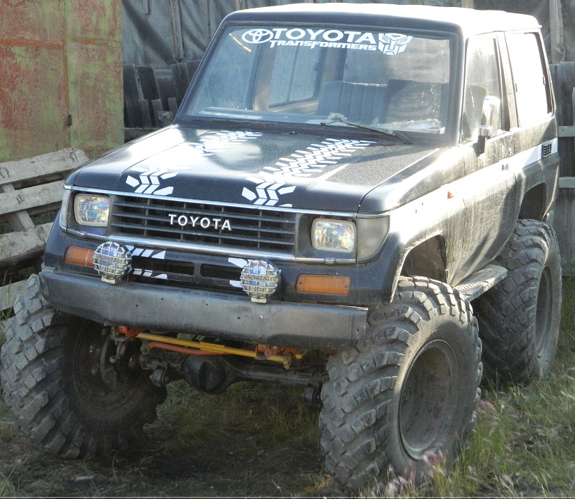

В общем вот переходная модель, не совсем то что хотелось но колёса 66го
Будем продолжать эксперементировать
