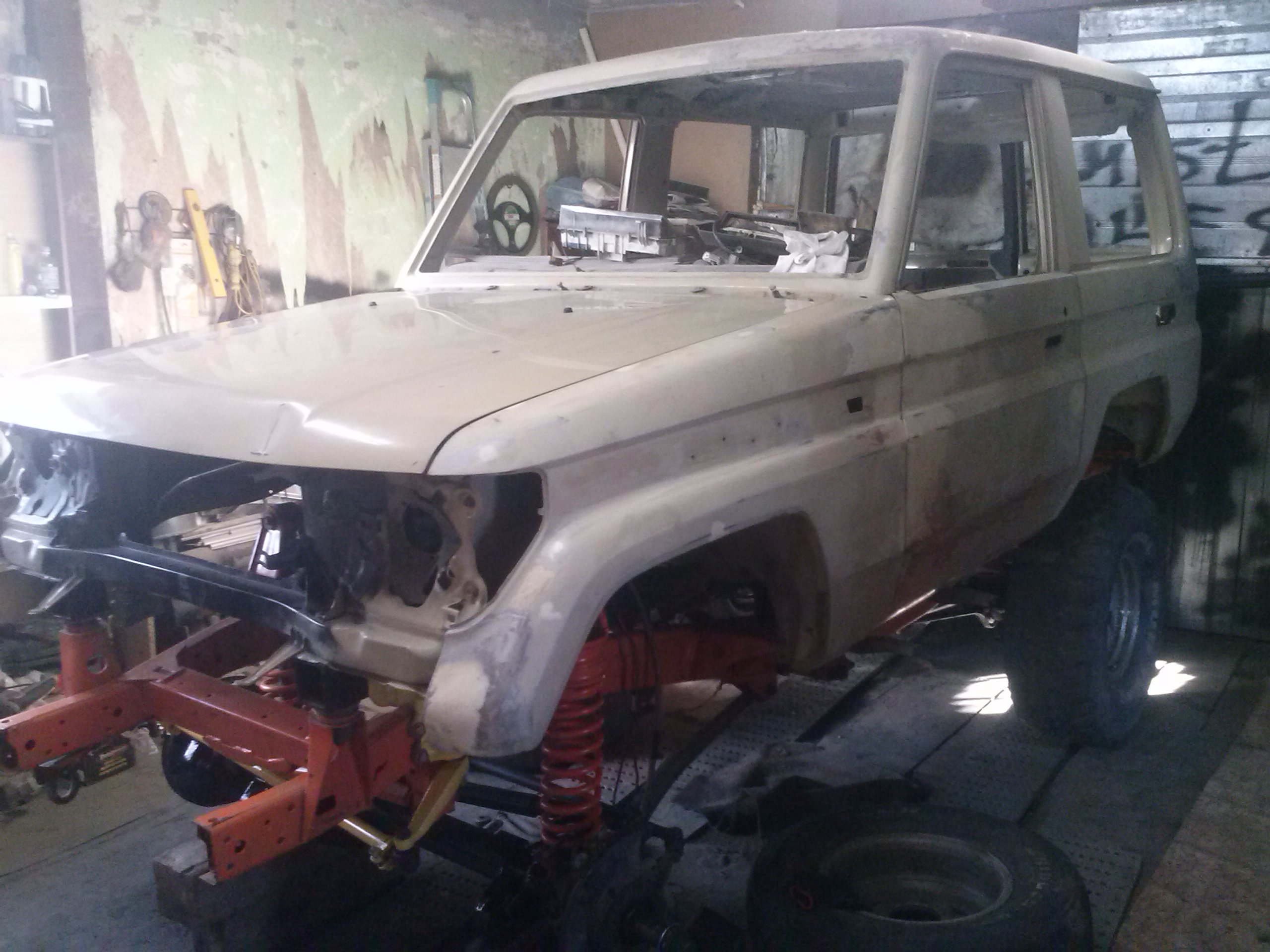

- - ШЕФ   Вот как это всё выглядит. Я так понимаю 2LT старог...   16.7.2012, 11:31
